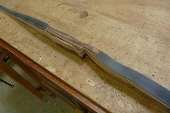

Bonjour à tous!
je reviens peu à peu dans le monde de l'archerie par celui de la facture d'arcs... Pas de motivation à paris pour me résoudre à tirer en salle toute l'année en sous sol, pas encore de voiture (nis de permis silent ) pour m'échapper et décocher quelques futs... Alors je fabrique des arcs!
Enfin un pour l'instant surtout : je suis ébéniste et je fait des projets perso après les heures de travail à l'atelier. J'ai fait un carquois d'arc, un longbow deflex reflex en 68" et je suis sur un projet d'hybride en 64".
Voilà les photos du premier sorti Wink

Je reprends alors :
L'arc est un assemblage de FDV en 1mm, placage ébène de Macassar, deux laminations parallèles en frêne et une dégressive en frêne également. Il y a également un coin raidisseur en bout de branches, qui court sur 20cm et qui fait 1mm au plus épais, en noyer d'amérique pour trancher avec le frêne. Les poupées sont quand à elles en wengué, poirier et sycomore (pour rappeler le frêne).
La poignée prend position entre la lamination parallèle centrale de frêne et la lamintaiond dégressive de ventre, réalisée en poirier, wengué et noyer d'amérique.
Je voulais un arc de 66", au final lors du démoulage je me suis rendu compte que le reflex était moins important que ce que j'aurais voulu et surtout l'arc tapait dans les 60#... J'en voulais 50-55#, donc j'ai conservé une longueur de 68".
Premier arc que je fais, premières erreurs aussi : l'échantillonnage que j'ai choisi n'est pas adapté au design des branches, je me retrouvais avec des charnières un peu trop marquées en sortie de fondus. J'ai dû poncer la fibre un peu (beaucoup) pour perdre ces livres en trop et répartir la flexion sur plus long dans la branche.
Au final, je n'ai pas forcément bien utilisé la barre d'équilibrage, j'ai raté des défauts de symétrie et à force de poncer etc.... Il fait 49#@28, il n'es pas bien équilibré mais il tire!
Je suis quand même content parce qu'esthétiquement je le trouve réussi, les joints sont bons et j'ai vu ce que je devais changé dans ma façon d'appréhender les suivants. Et puis il est agréable en main, pas de vibrations ni de handschock, et il est silencieux Smile
Je vais tirer un peu avec d'ici un petit mois, entre temps je remets des photos quand le vernis sera fait!!

Message par kiowa le Lun 20 Mai - 7:57
herve22 a écrit:voila les photos de antonin du bien jolie travail
Très joli travail pour un premier. La suite promet, tu comprends vite tes erreurs et ton équilibrage n'est pas si mauvais que ça.
Bravo pour ce premier cheers

Message par JHC le Lun 20 Mai - 9:22
Très joli.
Pourquoi des branches en frêne plutôt qu'en bambou? Plus facile à trouver? à travailler? Proprétés mécaniques égales?
Si j'ose et que j'arrive à rassembler suffisamment de matériel, je vais me lancer dans une fabrication pour mes lardons en fin d'année.

Message par antonin le Lun 20 Mai - 10:58
Frêne car le bambou que j'ai débité à.partir d'une chaume m'a donné des laminations un peu limite et en épaisseur et en largeur. Elles serviront de placage sur le prochain (en parquet bambou,).
Merci kiowa de ta réponse Smile j attends d'en sortir un performant un minimum pour réellement travailler sur les assemblages de bois dans la.poignée Smile
