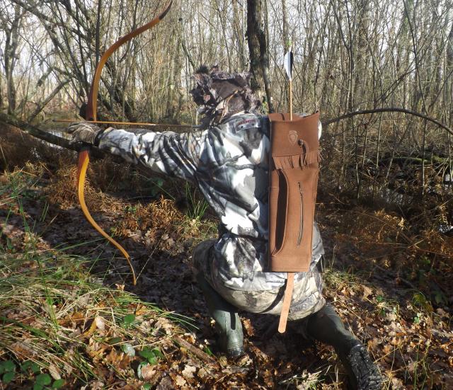

Very Happy une question bête surement inutile mais comme on ma fait la remarque je veux votre avis.
 Cool Il y a t'il une incidence a ce que la flèche dépasse trop du tapis d'arc   ,voir photo ci dessous  sachant que mon set up est bon ,sa vole impeccable fut nu ,bilame ect.. . avec pirakey on as fait une battterie de teste .Alors ou serait l'inconvénient Rolling Eyes
longueur dépassant du tapis d'arc Dscf3114-2--4309f11

Message par Noel G le Mar 31 Déc - 16:52
Y'en à pas !!! mais sur cette photo il me semble que l'allonge n'est pas au maxi ??

Message par fafa33 le Mar 31 Déc - 16:59
Noel G a écrit:Y'en à pas !!! mais sur cette photo il me semble que l'allonge n'est pas au maxi ??
sisi sur celle lâ on voit mieux Very Happy

longueur dépassant du tapis d'arc Empty Re: longueur dépassant du tapis d'arc
Message par Noel G le Mar 31 Déc - 17:07
c'est pas la même photo  Rolling Eyes

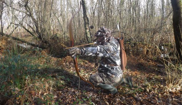

Message par fafa33 le Mar 31 Déc - 17:16
Noel G a écrit:c'est pas la même photo  Rolling Eyes
 lol!   non du tout bon j'en mes une autre
longueur dépassant du tapis d'arc Dscf3138-2--430a14c

Message par sierraleonn le Mar 31 Déc - 18:02
bien sur que ça a une incidence,mais pas si simple à expliquer. imagine que ta flèche dépasse de 12 cm et que tu mettes 100 grammes au bout , quelle allure elle aurait ta flèche une fois à l'allonge ? elle aurait le dos rond et imagines la sortie ? ça me conduit à penser que plus ça dépasse et plus tu charges ,plus tu doit tirer raide pour éviter qu'elle fasse le rond ;mais qui dit raide dit passage de fenêtre compliqué. il doit y avoir des compromis à trouver mais qui ne figurent pas pas dans les calculateur à ma connaissance.

Message par Noel G le Mar 31 Déc - 18:10
Moi j'aurai dit, à tube identique plus c'est long plus c'est souple et moins tu charges non ???  Rolling Eyes

Message par pat21 le Mar 31 Déc - 20:59
Que dire de certains "indiens" d'amérique du sud avec leur flèches de 2 mètres...
quoi te dire, ton set up est bon, tes fléches vont la ou tu veux ?
Change rien !

Message par chevreuil le Mer 1 Jan - 19:09
le principal , comme le dit pat21 ........... si ton set up est bon et que fut nu ta ton tube vol bien pas de pb.
perso , je prefere avoir une longueur de fleche devant la fenetre pil poil , cela me permet de ne pas tirer en sur allonge ...

Message par foudarme le Jeu 2 Jan - 10:58
bin pourtant c'est pas bien dur à comprendre...
prenez une flèche dont la longueur dépasse d'1 pouce votre poignée, imaginez que vous tenez votre arc à pleine allonge et pointez instinctivement des objectifs de plus en plus éloignés...regardez à quelle distance se trouve celui qui nécessite d'être couvert par la pointe pour être fictivement atteint...vous vous apercevrez qu'il est assez éloigné (tout dépendra néanmoins de votre v0)...maintenant rajoutez 5" au tube et refaites le même exercice...vous vous apercevrez que subitement il vous faut raccourcir sensiblement la distance si vous ne voulez pas avoir à surplomber le point à atteindre...Dès lors que vous surplombez l'objectif pour l'atteindre vous n'êtes plus dans le shéma usuel du tir instinctif mais dans un autre mode de tir qui pourrait être appelé tir au jugé ou tir évalué...en tir instinctif, l'objectif est dans la visée primaire et la flèche, quelque part en dessous, de façon plus ou moins tangentielle,  dans la visée secondaire...dès lors que la pointe surplombe l'objectif, c'est celui-ci qui passe dans la visée secondaire tandis que la pointe obstrue la visée primaire qu'elle tend à monopoliser...on peut, certes, toujours parvenir à la maintenir dans la visée secondaire mais l'exercice requiert une très grande concentration...bref, c'est plus du tout la même chose, rendant beaucoup plus compliquée l'évaluation en site de la trajectoire...rallonger sa flèche c'est tout simplement raccourcir son but en blanc et sa distance maximale de tir ...quand on tire à 15 mètres, ça change pas fondamentalement la vie (c'est juste un nouveau référentiel à intégrer) mais quand on tire à 25 ou plus ça commence à la changer sensiblement...
maintenant parlons du contrôle du latéral: plus la longueur de la flèche dépassant de la fenêtre de tir augmente et plus le décalage latéral entre le pointage naturel et le point atteint augmente également...là encore faite une simulation comme ci-dessus et vous vous en apercevrez instantanément...à grande distance c'est même monstrueusement flagrant: si vous alignez votre fut sur l'objectif, vous taperez plusieurs mètres à côté dès lors que vos épaules ne seront pas parfaitement alignée avec le fut...dans le cas contraire ça impose des décalages latéraux du bras d'arc complètement farfelu par rapport à ce à quoi conduirait naturellement le pointage instinctif...
conclusion: plus la flèche dépasse de la FDT et plus on s'éloigne de l'équation, pointage naturel = point touché...en tir à l'arc il y a déjà la parabole à gérer, c'est déjà bien assez, si en plus vous vous "amusez" à créer un parallaxe qui déconnecte completement le pointage naturel du point à atteindre, pour moi, c'est du masochisme...
