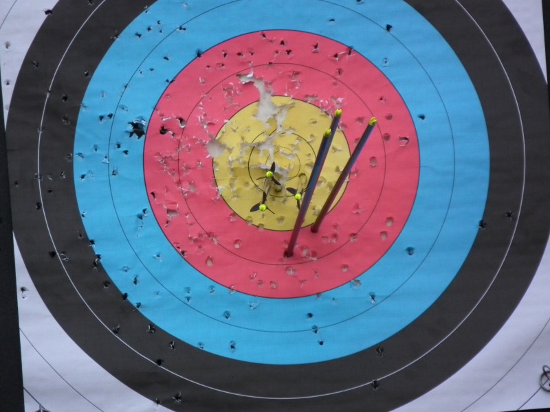

Je possède un hoyt dorado de 58" et 40 livres pesé à :
44#@26" 46#@27" 48#@28" et 51#@29" avec le band à 7"3/4 (les mesures sont arrondies).
Heureusement que celui que j'avais commandé en 45 livres n’étais plus disponible sinon j'aurais du tirer 51 livres à mon allonge de 27".
J'ai réussi à avoir un bon spine avec mes flèches gamegetter 500 coupées à 28" avec pointe de 100gr pour les futs nu et 125gr pour les empennées (le calculateur dynamique donne le même résultat pour les 2 combinaisons et le résultat en cible est acceptable bien que le calculateur me donne des flèches idéales de 29.5" alors qu'elles sont trop souple).
Le problème (eh oui il y en a un) c'est que les flèches empennées se plantent bien en cible (normal) alors que les futs nu sont de travers (voir photos) ma décroche est pas terrible et avec un gantier.
Même distance et hauteur de tir (blason 80 cm à 14 mètres)
Reglage hoyt dorado Dscf3210
Vue de gauche
Reglage hoyt dorado Dscf3211
Vue de dessus
Reglage hoyt dorado Dscf3212
Est ce normal que les futs nu sont comme ça ?
Je suis à +3mm pour le détalonnage du bas et +9mm en haut.
J'utilise un repose flèche biscuit et un empennage plastique hélicoïdale de 4".
Correction : distance 14 mètres.

Message par kryss33 le Ven 2 Jan - 19:17
Bsr,
D'autres te le diront mieux que moi, mais il semble que ton détalonnage (repère d'encoche) soit trop haut ! Après, on a du mal à voir si tes futs penchent également sur un côté ou l'autre ( ou pas du tout!).

Message par enerik le Ven 2 Jan - 19:34
Le détalonnage est déjà à 3 mm ce qui est peu. j’essaierais de le baisser pour voir.
Comme mon repose flèche est réglable en hauteur serait il possible de le régler plus haut (actuellement aligné au trou du berger button) sans toucher aux nock set (chiant à ouvrir) ?
Les flèches sont droite en cible est les futs sont (les encoches par rapport à la pointe) en haut à droite environ 13 heures.

Message par kryss33 le Ven 2 Jan - 20:44
J'ai un repose flèche classique , je ne peux donc pas répondre à ta question; néanmoins il me semble moins contraignant de baisser ton repère d'encoche. Si tes encoches sont légèrement à droite par rapport à la pointe, cela signifie que tes futs sont un peu trop raides : il faut donc rajouter un peu de poids devant soit au niveau de tes pointes, soit au niveau de ton insert.

Message par chenevert le Ven 2 Jan - 21:21
bon..... a mon humble avis...du moment que tes fleches emplumées volent bien,ne t'emmerde pas....de plus.... j'ai ouie dire que le biscuit a tendance a freiner la sortie de fleche...c'est plutot fait pour les poulies....dont la puissance est plus elevée....hopte pour un tapis... pour mon compte...je tire souvent avec mon dorado... j'ai modifié en arrondie le support de fleche,et je ne met plus de noc set....j'encoche a l'oeil ,la fleche legerement penchée...ça vole droit....
mais il se peut que je fasse une erreur.... nos amis seront là pour le dire... je pense que personne ne tire de la meme maniere... a chaqun sa config... et quel que soit le niveau atteint, il y aura toujours a apprendre en archerie....

Message par grégonimo le Ven 2 Jan - 22:25
Salut,
Lis ça : http://www.arctradionly.com/t1174-la-methode-des-futs-nus-revisitee-par-foudarme?highlight=revisit%C3%A9+++foudarme
... il semblerais que tes fûts soient un peu souples!  Il est courant d'avoir 10# de spine dynamique en plus sur un set-up par rapport au spine dynamique requis sur le DSC, d'ou le pouce et demi en moins que dans la théorie!
Après ton équipement "particulier" engendre peut-être des problèmes que je ne connais pas et ma petite expérience ne me permet pas de t'en dire plus!

Message par kryss33 le Ven 2 Jan - 22:51
Tu es sur Greg ? Encoches à droite signifie plutôt futs trop raides dixit foudarme dans ton lien :
deuxième volée: sans rien changer du détalonnage, je troque donc la pointe de 100gr contre une pointe de 175gr...deux futs pointent allègrement leurs encoches vers la droite ce qui est, aussi, le signe d'un fut trop rigide....on s'en serait douté.
Mais, c'est sur qu'il y verrait plus clair avec un vrai tapis d'arc pour tradi !

Message par grégonimo le Ven 2 Jan - 23:03
Je juge par rapport aux groupements et non l'orientation des encoches... mais je peux me gourer!
Je préfère le réglage par "trou papier" que je trouve facile à interpréter...

Message par kryss33 le Ven 2 Jan - 23:21
D"accord avec toi, rien ne vaut un bon test papier qui en fin de compte est plutôt simple à réaliser et à interpréter!

Message par ttk le Sam 3 Jan - 7:11
Première chose, la cible doit être à hauteur des épaules. Commence par ça!!!
Le fait de tirer des fûts nus vers le bas ne permet pas d apprécier un vol droit!!!!

Message par enerik le Sam 3 Jan - 8:56
Alors j'ai relu le sujet de foudarme que je connaissait déjà (dommage qu'il n'y ai pas les photos).
J'ai essayé avec pointe de 100 et 125gr des futs nu de 32", 30", 29" et 28" à 5 et 14 mètres.
Les 28" donnent le meilleur résultat en cible.
Je mettrais mon détalonnage à 0 pour voir si elles se plantent mieux.
J'ai mis du "talc" (révélateur de ressuage en aérosol) sur la fenêtre et il n'y a aucuns contact.
Le biscuit est pour pouvoir utiliser des plumes plastique avec des flèches qui tiennent bien en place.
Pour le tir à 5 mètres la cible est effectivement trop basse mais pour 14 mètres avec mon terrain en devers elle est à hauteur d’épaule (voir ma première photo)

Message par enerik le Sam 3 Jan - 9:33
Hier, j'ai fais des vidéos haute vitesse et chose étrange les futs sortent bien de l'arc et arrivé à mi chemin, ils piquent du nez de le pointe.

Message par enerik le Sam 3 Jan - 12:46
Alors nouveau test avec détalonnage à 0 : les futs se plantent de la même façon que sur mon premier post sauf que l'encoche est à gauche et toujours en haut.

A mon avis tu as le cul de la fléche qui tappe et ça te relève la flèche et t' indique un faux résultat...
Remonte carrément ton detalo à l'excès et baisse gentiment ensuite....

j'avais pas lu que c'etait un biscuit mais je craignais bien qu'il s'agissait d'une reference au systeme pileux du sud de l'europe
Mes craintes sont confirmées ... mais qu'en est il au juste des bretons ou des bretonnes ???
le test fut nut avec un WB ???????????????????? pas sur que ce soit completement compatible mais je ne suis pas assez pointu avec ce genre de RF de toute façons

enerik a écrit:Alors nouveau test avec détalonnage à 0 : les futs se plantent de la même façon que sur mon premier post sauf que l'encoche est à gauche et toujours en haut.
A mon avis les portugais ont le trou du cul (ou autre) poilu.
A l'excès c'est le mot 30 mm en bas de l'encoche et les futs/flèches arrivent à peu prés au même endroit.
Mais un tel detalo n'est pas normal il dois y avoir autre chose.
