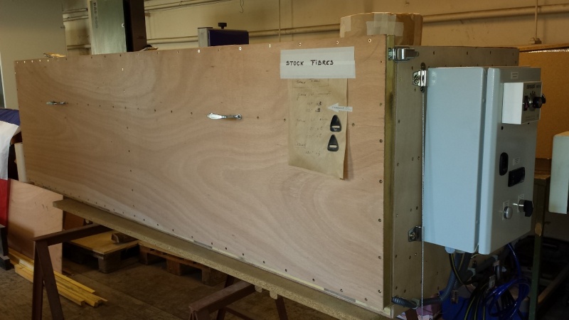

Ce matin j'ai repris les travaux de bonne heure et de bonne humeur afin de coller l'arc avant midi, ce qui me permettra de travailler demain.
Ajustage de tous les éléments et contrôle à l'halogène avant collage.
Semi Longbow "essences locales" 910
Je n'ai pas pris de photos de l'arc au four mais il est à l'intérieur en train de "cuir"... jusqu'à minuit....

Ce matin, l'arc est sorti du four après 12 heures de polymérisation, heureusement que mon garçon est allé éteindre le four à minuit car il y a bien longtemps que je dormais à cette heure là.....
Semi Longbow "essences locales" 1010
Passage au tank pour enlever le surplus de colle et traçage de l'arc.
Semi Longbow "essences locales" 1110
Vérification de l'axe de symétrie au cordeau.
Semi Longbow "essences locales" 1210
Traçage des traits de découpe (en rouge).
Semi Longbow "essences locales" 1310
La suite ce soir.....
