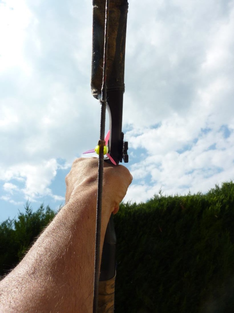

Comme promis voici quelques photos de mon Momo avec son repose flèche.
Sur les photos vous voyez le repose flèche recouvert de feutrine adhésive pour éviter que le tube couine en frottant dessus à l'armement (indispensable à la chasse car le couinement est vraiment affreux ). Pour qu'il soit plus discret également j'ai tronqué la partie qui se fixe sur la fenêtré d'arc.
A l'origine ça ressemble à ça :
Pour que la flèche soit positionnée exactement comme si il avait le tapis d'arc d'origine j'ai repéré cette position puis j'ai descendu le planché de la fenètre d'arc au maximum (sans découvrir trop le haut de la main d'arc).Comme le repose flèche décale la flèche sur la droite du fait de son épaisseur, j'ai raboté également de quelques dixièmes de mm la paroie de la fenêtre pour respecter le centrage d'origine de celle ci à savoir - 1/8 pour le cheyenne de chez Momo.
De ce fait ma flèche sur le repose flèche se retrouve exactement à la même position que si elle était sur le tapis d'origine, mais avec un grand dégagement dessous.
Ensuite je colle ça carrément a la super glue et c'est indestructible. Celui qui est monté sur mon Lecaille à l'age ... du Lecaille soit 23 ans et des milliers de flèches tirées.
Voila avec la flèche:
Ensuit
Ensuit

Oups ! problème technique je n'arrive plus à placer les photos ... Bon je réessaye quand même.
Avec la flèche :
Et enfin une dernière pour bien vous montrer le dégagement entre le repose flèche et le planché de la fenêtre d'arc qui fait que les vannes passent sans problème et même peut être mieux que des plumes nat sur un tapis d'arc.
Voila vous savez tous.
En plus avec ce système vous pouvez tirer indifféremment plumes naturelles, vannes, fluflu avec un minimum d'effet sur la flèche quand celle ci passe dans la fenêtre. Le seul inconvéniant que j'y vois c'est que c'est moins tradi que le pur tradi; mais bon pour moi c'est un détail quand on sait que dans un arc moderne il y a de la colle, du carbone ...
D'ailleurs je me suis toujours demandé pourquoi les facteurs d'arcs ne se penchaient pas un peu plus sur ce type de support de la flèche qui présente quand même pas mal d'avantages.
Avec la flèche :

Prenez votre arc et visualisez le point de contact du tube de votre flèche sur votre tapis d'arc.
Imaginez maintenant que vous installez le repose flèche à la place du tapis. Compte tennu de son épaisseur et de sa forme, mème si vous le metez au plus bas de la fenètre d'arc quand vous allez poser votre flèche dessus, elle sera plus haute et plus à gauche (et non pas à droite comme je l'ai dit dans ma presentation
). Donc elle ne sera plus centrée de la mème façon dans la fenètre.
Pour palier à ça et la remetre à ça place vous etes obligé de descendre le repose flèche (un à deux milimetres) et de le décaler sur la gauche (0,7mm), donc de raboter un peu le bois pour ça. Je vous rassure ça ne fragilise pas du tout une poignée massive de TD et visuelement vous ne vous rendez compte de rien si on ne vous le dis pas.
Comme ceci la flèche est à nouveau bien centrée dans la fenètre mais contre le planché de celle-ci et quand vous ellez décocher les vannes vont venir frotter contre le planché. Voila pourquoi il faut aussi faire de la place pour que les vannes ne frottent plus. Vous pouvez juste un bisoter le planché sa fonctionne. Moi j'ai preféré descendre au plus bas celui-ci (environ 5-6 mm) pour que les vannes ne touchent absoluement plus rien a leur passage dans la fenètre.
C'est top, sortie impecable des tubes garantis.

Tout passe, si tu regarde bien mes vannes sont montées off-set, léger hélicoidale avec une pince droite.

certains facteurs d'arc vous proposent d'ailleurs de fabriquer l'arc avec un réglage pour un repose flèche , on a çà par exemple sur le silver tip
paul schafer sur les vidéo qu' il nous a laissé utilisait le plus souvent un arc avec un repose flèche l'arc pour le buffle avait un repose flèche
, dave windauer aussi ; sur le très gros mouflon tiré l'année dernière l'arc a un repose flèche ( c'était le semi longbow)
la sortie de flèche est aussi plus aisé que sur un tapis d'arc
en principe on est moins près de la main que sur un tapis , c'est d'ailleurs amusant de constater qu 'en france pratiquement personne n'utilise çà alors que des chasseurs de renom l'ont fait au us
je me suis toujours dit qu' il faudrait que je fasse l 'achat d'un schaf reglé comme çà pour les jours où il pleut des trombes d'eau

Par contre oui je suis un obsessionnelle de l'éfficacité à la chasse, de ce qui ce passe sur le terrain, et là le repose flèche fait partie des petites choses dont je ne pourait plus me passer pour principalement les raisons suivantes :
- sous la pluie plus de problème, combien de fois je me suis emerdé à mettre un sac plastique qui faisait un bruit déprimant sur mes plumes quand il pleut...
- au ragondins tu revis quand tu tire des vannes sans te soucier de tirer ou pas dans l'eau.
- solidité absolue, ni le repose flèche ni les vannes ne s'usent.
- sortie impécable de tes flèches quelqu'elles soient (adaptées à ton arc) car un repose flèche bien positionné gomme l'effet donné sur le tube à son passage dans la fenètre.
- enfin et ce que j'ai remarqué il y a quelque temps : une flèche carbone avec des vannes ne fait plus de bruit en vol.

Pour le bruit de la flèche en vol c'est un fait ça ne fait pas de bruit. Quelques atous suplementaires que tu met de coté à la chasse.
Il y a un post sympa sur le bruit de la flèche : "ça siffle ou pas ?"

Certaines poignées ilf alu possede ce systeme ou l' on a l' emplacement pour tirer à partir d' un repose fleche, cela évite le rabotage et l' encochage sur les poignées bois.
Est ce que quelqu' un chasse sur ATO avec poignee métal et repose fleche.
Est ce que les guides qui parcourent la savane ou la guarrigue , ont déjà guidé des chasseurs avec ces arcs???
Moi ça me botte bien ......
Merci à tous.
Merci à tous.
nikou- Messages : 647
Re: Repose flèche sur arc trad.
stak a écrit:
mon ami , ça te permet de tirer sous la douchedans un pays où il pleut parfois des trombes d'eau ça peut s'avérer très intéressant
je me suis toujours dit qu' il faudrait que je fasse l 'achat d'un schaf reglé comme çà pour les jours où il pleut des trombes d'eau![]()
C'est pas simplement parce que ces personnes ne connaiss(ai)ent pas le super système de réglage Adcock futs nus ? Et que même tu peux tirer les rags sans empennage après ça
phil_des_bois- Messages : 298
Date d'inscription : 13/01/2011
Localisation : Montpellier
nikou a écrit:Est ce que Yann est le seul sur ATO à utiliser ce systeme ou d' autres ont déjà testé ?
Est ce que quelqu' un chasse sur ATO avec poignee métal et repose fleche.![]()
Est ce que les guides qui parcourent la savane ou la guarrigue , ont déjà guidé des chasseurs avec ces arcs???![]()
Moi ça me botte bien ......![]()
Merci à tous.
je ne pourrais te repondre Nikou mais il me semble bien que ce systeme c'est un peu retour vers le futur, autrefois durant les temps heroiques on voit sur les photos beaucoup d'arc trad avec ce type de repose flêches ... cela a été un peu abandonné semble t il et Yann avec son soucis de l'efficacité a ressortit ce systeme un peu de "derrière les fagots" ... cela vaudrait le coup de savoir de la part de nos glorieux anciens
Sinon n'importe quelle poignée metal d'aujourd'hui doit te permettre d'exploiter a fond ce systeme vu qu'il y a même souvent un trou pour loger un berger Button aussi
qu'en disent les specialistes ???
- Messages : 10764
pourquoi je sais pas
mais ce que je sais c'est que dans les temps immémoriaux où on tirait sans trop se fatiguer avec un réglage affiné comme maintenant on arrivait a faire des réglages particulièrement folklo et avec le repose flèche tout marche sur un arc ; ça te met une sacrée marge de maneuvre
tiens par exemple , j'ai chassé des années avec un hunter marque 75 28 et des 22 19 dessus avec des thunderhead 160 grains devant ; vous imaginez un peu si vous passez la flèche sur le bidule de le tub pour savoir si votre flèche est bonne : le hunter en question il bourrinait sans problème dans les 80 livres
il aurait sacrément fallu le raidir le tube pour que ça soit cohérent ( l'alourdir aussi accessoirement )
ça sortait vite et au tapis j'ai jamais réussi a m' en servir ce qui n'est bien sur absolument pas étonnant
au repose flèche aucun problème la flèche sortait bien droit et allait ou je voulais( enfin pas toujours je vous rassure )
aussi les plumes plastiques qui sont évidemment très interessantes dans toutes les situations humides
je confirme aussi qu' elle ne font aucun bruit
vous avez un point de réglage supplémentaire aussi en faisant varier le berger button si vous en avez un vous excentrez un peu et ça fait comme si vous amollissez un peu la flèche
stak- Messages : 3318
J'ai essayé de tirer avec un repose flèche de ce type et mon seul ennui c'est que l'armement doit être parfait sans le moindre torque parce que la flèche peu le quitter assez facilement, surtout en cas de sequence d'armement un peu rapide.
Hector de Troie- Messages : 3374
Hector de Troie a écrit:J'ai essayé de tirer avec un repose flèche de ce type et mon seul ennui c'est que l'armement doit être parfait sans le moindre torque parce que la flèche peu le quitter assez facilement, surtout en cas de sequence d'armement un peu rapide.
Suis d'accord, surtout dans les swings de gauche à droite ( pour un arc de droitier, l'inverse pour un arc de gaucher). J'ai pesté plus d'une fois après avoir fait quelques tirs en mouvement complètement foireux à cause de ça.
J'ai résolu le problème d'abord en travaillant ma prise de corde: etre moins crispé, main de corde bien alignée avec le poignée et l'avant bras pour ne servir que de crochet avec des doigts qui s'ouvrent comme un décocheur, ça m'a fait faire d'énormes progrés.
Mais j'ai aussi un peu triché en recourbant un poil le bout du repose flèche pour que le tube ne s'en échappe plus.
acrosylve- Messages : 1854
c'est bien sur le défaut du truc la flèche qui retombe
ily a un petit système qui permet de maintenir la flèche avant de commencer l'armement qui limite le système
sinon bien sur c'est moins sur que le tapis pour çà
faut etre délicat de la main de corde
