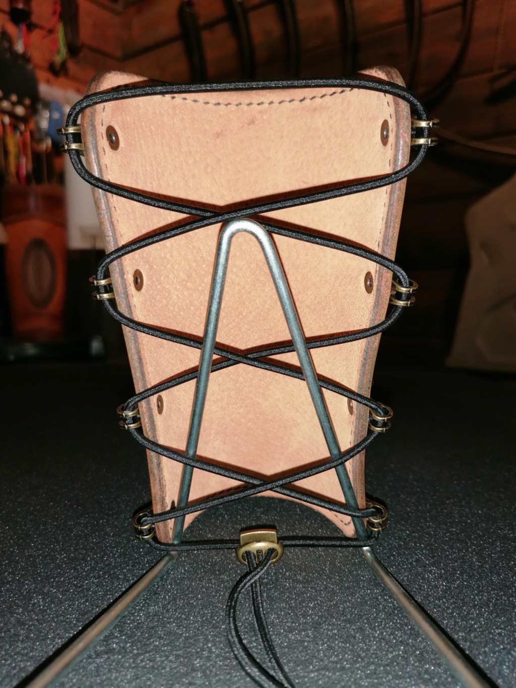

Je viens de terminer un brassard qui accompagnera dans la Cité Phocéenne le dernier arc que je suis en train de fabriquer.
Ce brassard d'Archer est réalisé à partir de Collet tannage végétal de 3/3.5mm, il est doublé avec une Croute de cuir de 0.8mm collée et cousue à la main au point sellier.
Il est teinté et protégé par un Encaustique naturel à base de cire d'abeille.
Les tranches sont travaillées en arrondi, légèrement teintées et formées au Brunissoir en Buis avec de la Gomme Arabique.
Les Passes Lacets ainsi que le Fermoir sont en Laiton vieilli, un élastique rond de 3mm assure l'excellente tenue du brassard.
Ce qui change des autres brassards que j'ai réalisé, c'est la façon de graver le cuir pour le motif.
Cette fois j'ai utilisé une gravure au Laser.
Je peux réaliser sur demande à peu près n'importe quel motif avec cette méthode, deux tailles sont disponibles, 15.50cm pour les Dames et 17cm pour les Messieurs, n'hésitez pas à me demander.

salut Philippe, il est magnifique, p'tit question : le fait que la gravure soit au laser (donc moins profonde , je suppose, qu'une gravure classique) comment va être ça durée dans le temps? en tout cas le laser permet de sacré détaille et ça c'est cool.

En effet, je me posais la même question, du coup la gravure est au maximum de sa profondeur afin qu'elle soit durable.
Le tout est de la protéger correctement, j'utilise un "vernis" pour le cuir qui apporte cette protection ou un Encaustique naturel appliqué très généreusement.
Oui les détails sont top, je vais faire toute une gamme de brassards avec différents motifs, ils seront sur la Boutique en ligne que je vais ouvrir très prochainement.
