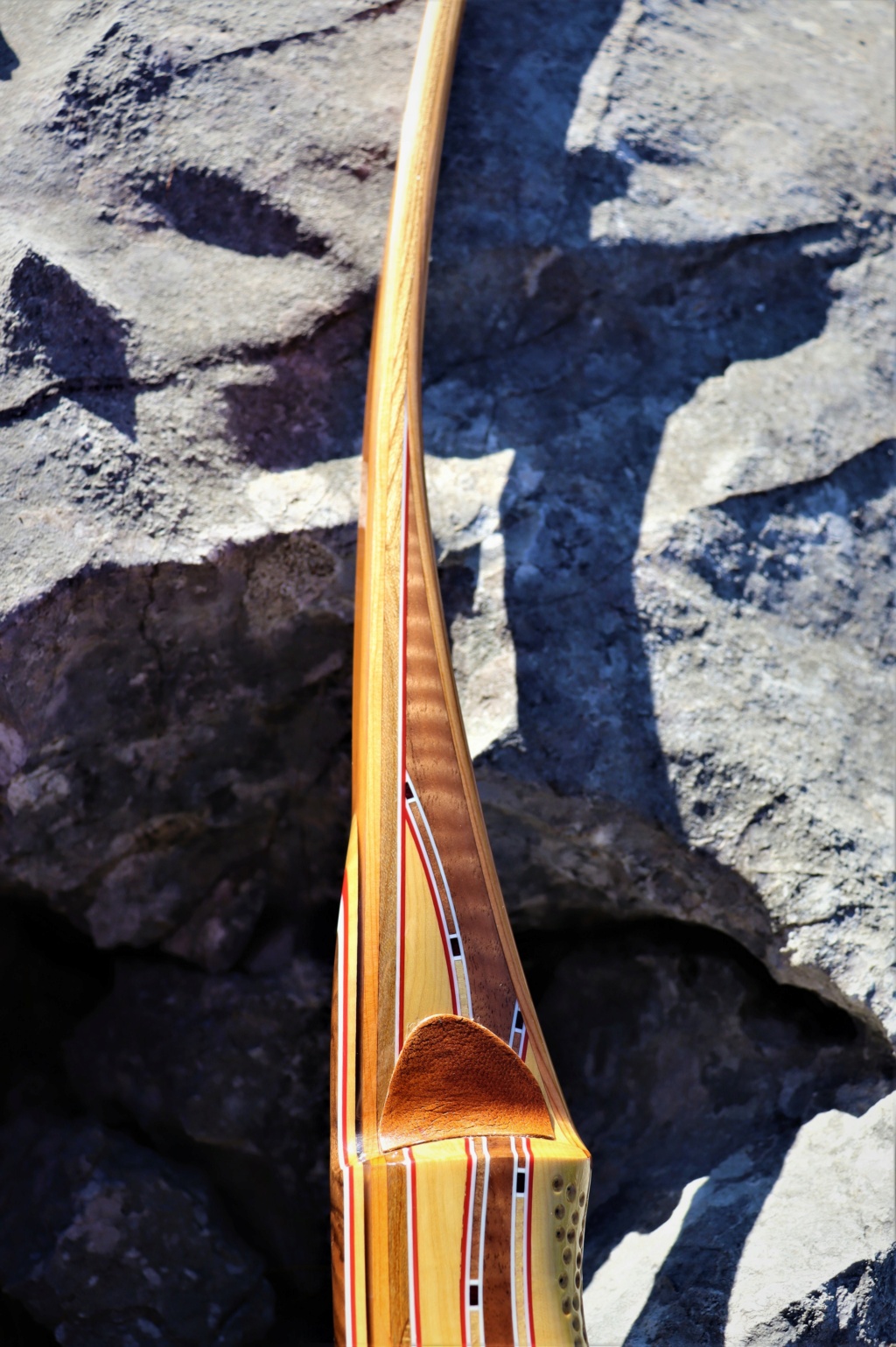

Semi-Longbow Américain de 68" pesant 40# pour une allonge de 28" AMO

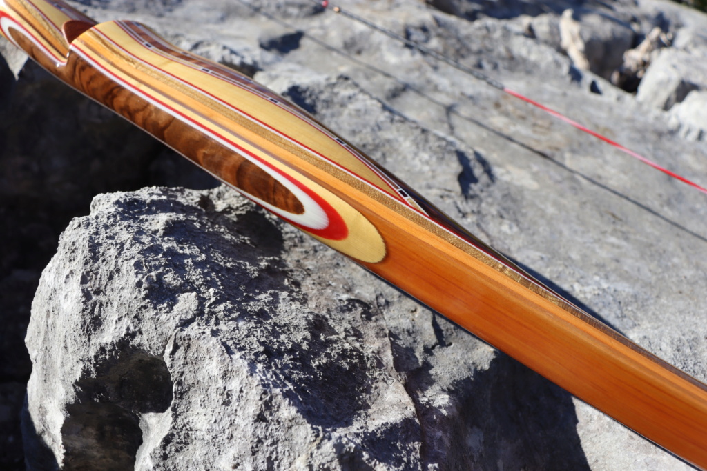

Les branches sont composées du fabuleux mélange d'If en dos et ventre et de Cytise Alpin au centre
La poignée est un assemblage complexe en Double Demi-Lune de Buis et de Noyer du Périgord avec une insertion de marqueterie
Le cahier des charges stipulait qu'il ne fallait ni grip en cuir ni quadrillage donc la partie de contact de la poignée avec la main d'arc est un usinage de Picots Alvéolaires (type balle de golf)
Les renforts de poupées reprennent la composition de la poignée permettant l'utilisation d'une corde à haut rendement en Astro Flight
La protection est assurée par un vernis marin brillant satiné
Cet arc ira Billebauder au crépuscule du matin et profiter du magnifique spectacle d'un lever de soleil sur le plateau de Calern sur les hauteurs de Caussols dans les Alpes Maritimes
