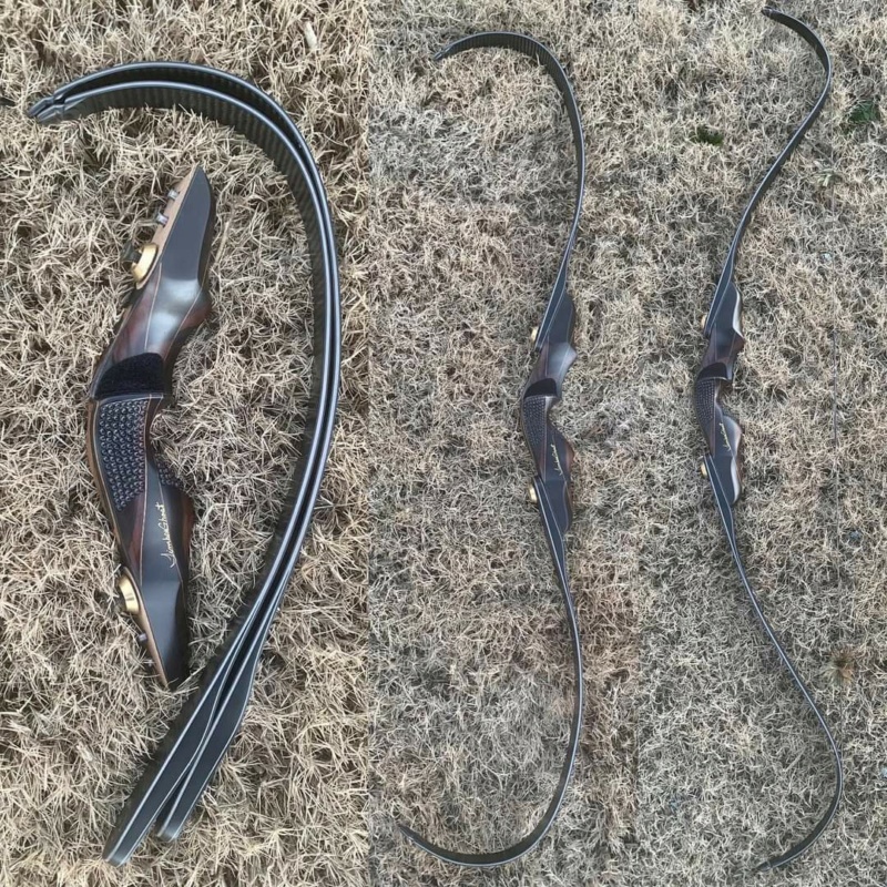

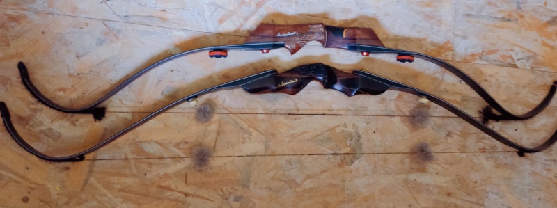

L’histoire commence en avril 2021 : une séance d’entrainement qui tourne mal, après quelques flèches, la branche du bas du G4 se délamine sans crier gare, à partir de la poignée sur 30 cm…RIP ! Cela fait 14 mois que je l’ai mais je contacte Kent pour un éventuel SAV, apparemment il a eu un défaut de lot de colle sur la période à laquelle est sorti mon arc car je ne suis pas le seul dans ce cas. Aucun problème pour la prise en garantie, il m’en refait un. Après discussion, au lieu de reprendre un G4, il me propose d’essayer son nouveau modèle, le TGX. C’est vrai qu’en voyant les photos du proto sur sa page FB, il m’avait déjà fait de l’œil : Banco ! Je lui demande de me trouver un beau morceau de macassar pour la poignée et l’attente commence...
Neuf mois plus tard ( !!), voilà donc arrivé le nouveau Timberghost TGX, un Super-Static démontable 3 pièces ayant un look plus conventionnel que le G3ss avec ses branches fixées à l'avant de la poignée.
Caractéristiques : j’ai commandé 55#@29’’ au final il est marqué 53#@29’’ et fait 53.4# sur mon peson, donc 1.6# de moins que mon G3ss (ça a son importance pour la suite)
Mensurations :
• poignée 13’’ (56cm entre les Fade-Outs),
• hauteur de fenêtre 6cm, centrage à -5mm ,
• branches carbon foam medium, arc de 60’’ selon la norme AMO (longueur de corde 56.75’’ + 3’’),
• Taille : 118 cm débandé, 133cm bandé
• Poids : 1.100 kg
• Angle de corde : 120° à 28’’
Au niveau du comportement et de la prise en main, je vous invite à (re)lire l’excellente revue de Fourdarme sur le G3ss ici : CLICK, on reste complètement dans la même lignée mis à part pour le bruit où je pense qu’il s’est amélioré même si ma configuration G3ss est particulièrement silencieuse à 12gpp comparé à d’autres arcs que j’ai pu essayer récemment.
Vous vous doutez que je n’ai pas été long à le passer au banc de test, j’ai été bluffé par les résultats !
DFC : On retrouve la caractéristique typique d’un super-static, pas de barre en vue à 31’’ d’allonge
Fait remarquable : le cycle « charge » assez rapidement pendant les premiers pouces de traction puis s’assouplit pour passer inférieur à 1# par pouce entre 23 et 26.5 pouces d’allonge. Ça tombe bien puisque c’est en début de cycle que les muscles servant à l’armement sont le plus prompts à être sollicités. Arrivé à mon allonge, l’arc retrouve de la consistance (certes toujours inférieure à 2# par pouce) ce qui permet de faire une décoche propre.
Vitesse : performances de premier plan…il faut quand même charger la bête pour arriver à faire grimper le rendement au-dessus de 80%, mais il le rend bien : malgré sa puissance inférieure au G3ss, il sort 3fps plus vite, ceci s’explique par un cycle d’armement encore plus optimisé (plus ‘’ventru’’) qui permet d’atteindre un SE/PDF supérieur à 1 à partir de 26’’ d’allonge (26.5’’ sur le G3ss).
Le seul bémol reste le choix de couleur malheureux (forcé peut-être) du renfort G10 dans la poignée, du noir aurait fait meilleur effet (je vais devoir faire un peu de coloriage)
