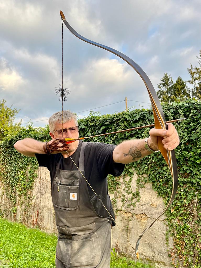

"Orion" est un Recurve en cours de développement.
Il mesure 58", sa puissance est 39#@28".
Branches Bambou avec placage en Palissandre des Indes, poignée ergonomique avec fenêtre centrée à + 2 mm en Racine de Madré Cacao.
La corde utilisée est en FF, la prochaine sera en Rhino.
Les premiers essais confirment ce que j'espérais.
Il est souple et linéaire à l'armement, silencieux à la décoche, plutôt véloce pour la puissance (170 Fps avec des flèches de 400 grains), stable et exempt de vibrations résiduelles.
Le prochain sera en If et devrait faire 45#@28".
Il sera décliné en 58, 60 et probablement en 62".
A suivre....

superbe.....a quand un hybride ?

Jolie courbe. Pour l’hybride ( sauf erreur) il est là https://www.arctradionly.com/t10400-phoenix-hunter Orion 3132023450

Joli bravo !

Superbe ! Bravo pour cette nouvelle création pour combler les aficionados du recurve.

joli ! ça change des recurves avec poignée ''buche'' qu'on voit tt le temps

Salut Phil,
pour avoir eu la chance de le voir , c est effectivement comme d'hab très beau avec de superbe courbe.
Très beau boulot  Orion 3916939658

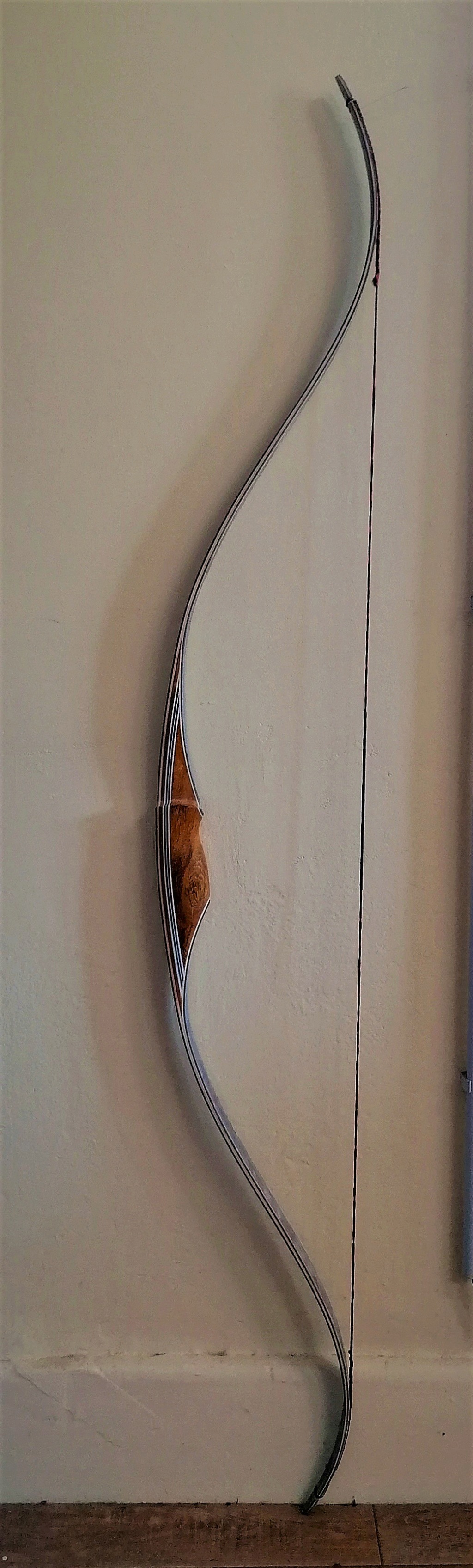

Il est super mais, personnellement, je le préfére en noir, comme celui que j'ai vu Very Happy

Celui là Richard ?

Magnifique Orion 2788579149
