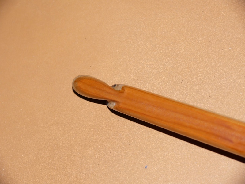

Bonjour à tous.
Il a attendu les premières belles journées printanières pour sortir de mon atelier.
C'est un Semi Longbow Réflex et légèrement Déflex de 66.50".
Sa puissance est de 43.50# pour une allonge de 26". (Cahier des charges entre 43 et 45# à 26")
La poignée droite avec sa fenêtre centrée est composée de Vieux Buis bien veiné du Dauphiné avec des insertions de fibres noires et des lames d'If.
Les branches ont trois âmes, deux en Bambou Pubescens d'Anduze et une en If Lausannois, il est soutenu avec de la Fibre Gordon (Pas très belle
Les renforts de poupées sont en fibres noires, d'If et de Corne de Buffle Naturelle.
Le grip est le maintien de corde sont en cuir d'autruche noir et le tapis est en cuir Cordovan.
La corde torsadée de 16 brins est en Fast Flight.

Voilà une photo du Buis de la poignée.
Dommage de planquer ça derrière un grip....

Magnifique cette partie de la poignée en buis. Il est beau cet arc philippe.L'Atelier d'Arcs a écrit:Voilà une photo du Buis de la poignée.
pour la fibre gordon, il semble que cela devienne récurent......
