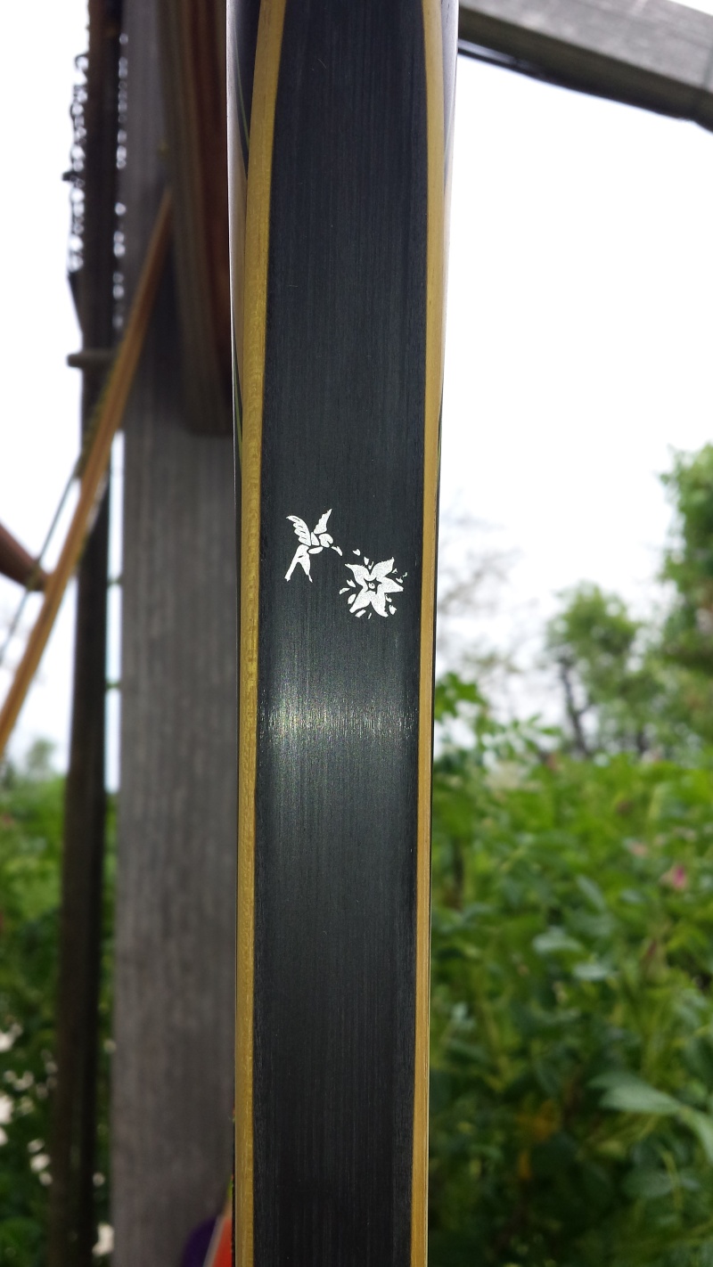

2 âmes en bambou Pubescens et l'âme de ventre en Robinier pour remplacer l'Osage.
Poignée en Ebène du Gabon et Buis Echauffé avec insertion de fibres noires et jaunes, renforts de poupées en fibres noires et jaunes ainsi que de la corne de buffle noire.
Cahier des charges : Taille 68", puissance 42#@28", au final 68" et 41.50#@28".
Comme son copain en If, en test avant le vernis final qui sera également Gloss.
Renfort de poupée sobre...
Première couche de vernis..
Lui aussi sera visible au Game Fair

tu n'as pas une ch'tite photo coté ventre histoire de voir le robinier sous la fibre....
pat21- Messages : 3645
Re: Un Bambou Robinier
pat21 a écrit:tu n'as pas une ch'tite photo coté ventre histoire de voir le robinier sous la fibre....
Voilà
