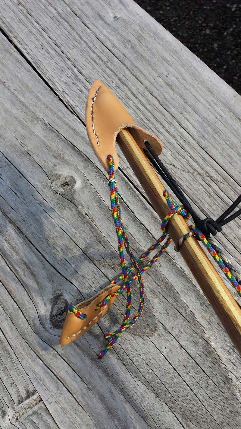

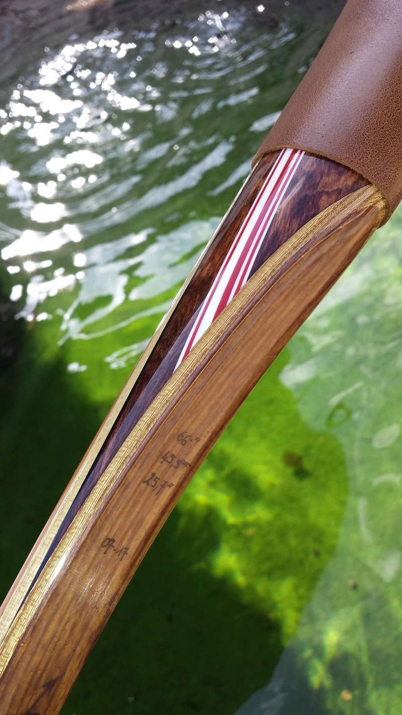

Le dernier né de L'Atelier part cette semaine rejoindre son nouveau propriétaire en Bretagne.
Bon vent à vous deux....
Semi Longbow de 65¾", puissance : 45.50# pour une allonge de 25.70".
Branches en If, Robinier et Cytise Alpin.
Poignée "Pistol" en Tamboti (Cococbolo Africain) renforcé de fibres rouges et blanches, fenêtre à +2mm.
Poupées : Même compo que la poignée.
Fibre transparente Gordon ULS.
Vernis marin "Gloss".
Corde : Astro 14 brins avec 2 pompons en Vison.

magnifique,
Quel type de vernis utilises tu ?

Re: Un Semi Longbow pour la Bretagne
Moi aussi,
Très bel arc avec un vernis qui pique les yeux. Les poupées sont vraiment très fines, (c'est un truc qui me plaît perso), beau travail .

Merci les gars pour vos commentaires très encourageants.
Il est évident pour vous messieurs les chasseurs, que le vernis picote un peu les yeux, mais que voulez-vous, j'ai respecté la demande de mon client.
Sachez, également, que le même vernis est disponible en Semi Satiné et en Mat.
Pour info, Fred, le vernis est le TOPCOAT CLEAR PU 360 UVR de chez Map Yachting (filiale vernis de SICOMIN)

Waouw ! très bel arc, belle selection de bois
Le vernis les met bien en valeur c'est sur. En plus du vernis il y a besoin d'un fondu pour ce rendu?

Non, pas d'utilisation de Fond dur.
Ce sont juste les couches multiples qui donnent ce rendu.

salut Phil,
magnifique,
superbe l'incrustation de fibres rouge et blanche,
tu te les a acheté chez quel fournisseur ?

Salut Thierry.
Les fibres rouges et blanches sont de la Gordon Core-Tuff que je prends chez Bingham Project.
