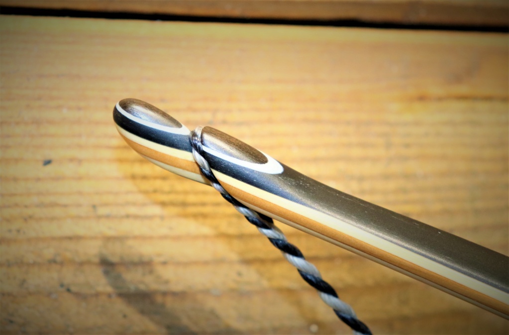

"FAUCON NOIR" est un Semi-Longbow de 67", pesant 31#à 27" d'allonge AMO (cahier des charges, entre 30# et 32#).
Branches composées de Bambou Pubescens en dos et ventre, d'If au centre, le tout soutenu par de la fibre Gordon ULS noire.
La poignée légèrement "Dished" est composée d'Ebène du Gabon, d'une insertion latérale d'une fibre blanche (décorative), le renfort en composite G10 est interne à la poignée (type E-beam), permettant d'avoir une fenêtre centrée à zéro ou + 0.5mm avec le cuir du tapis.
Les poupées reprennent la même composition que la poignée (le G10 en moins) et autorisent l'utilisation d'une corde de 14 brins en AstroFlight, les deux silencieux placés en L6 sont en Vison.

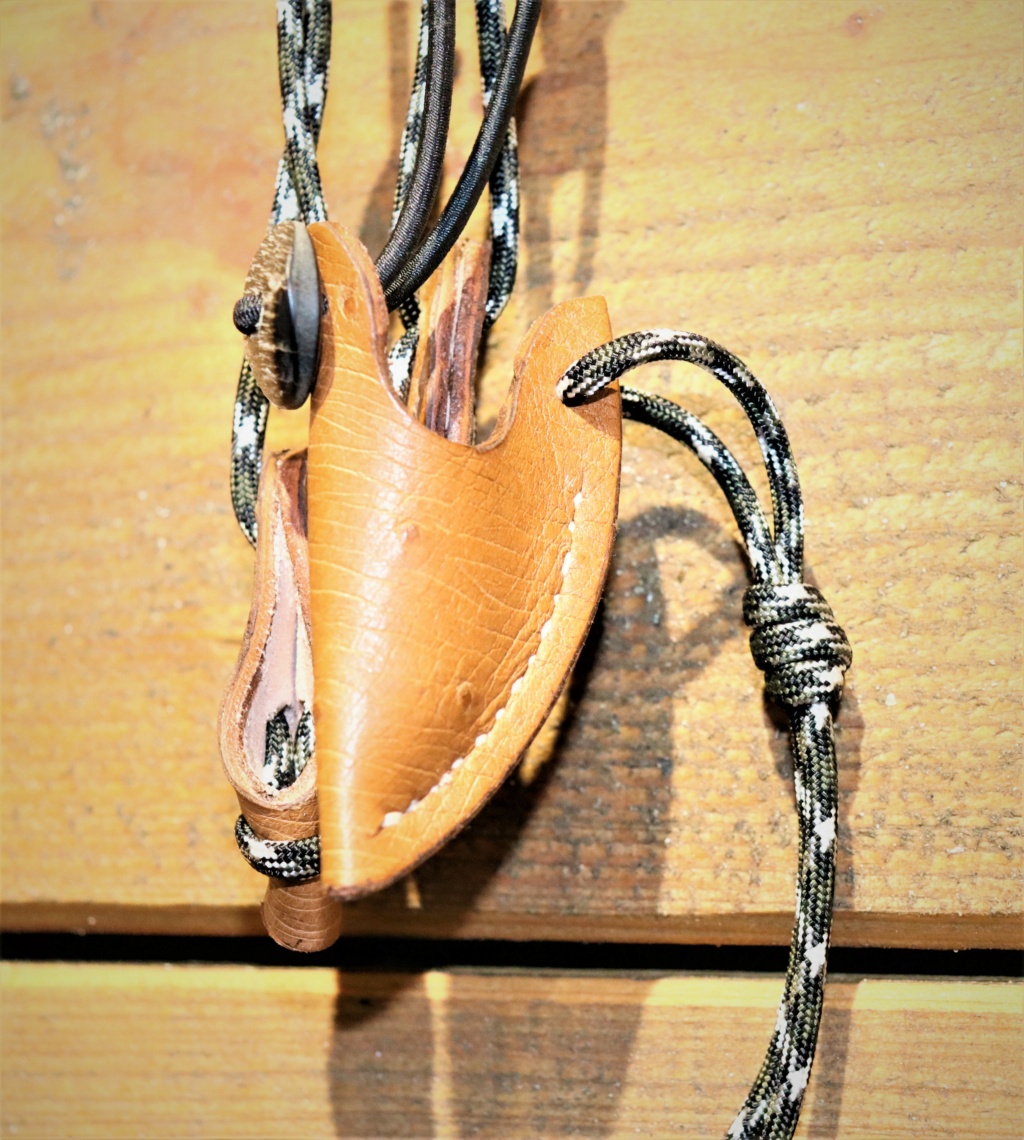

Le grip est le tapis sont en cuir d'Autruche, tout comme le Bandoir fausse corde et le Maintien de corde.
