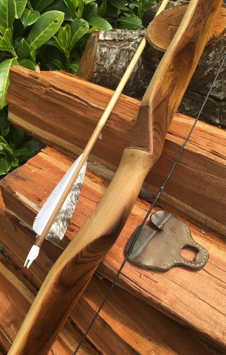

La poignée est un peu plus ergonomique de ce que je faisais depuis des années. Ça aide quand même bien à caler la main au bon endroit. Je creuse même une légère fenêtre d'arc maintenant (tapis d'arc en cuir de 1mm environ).
Arc en orme 00311

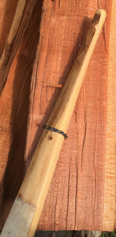

Les poupées sont extrêmement simples. Je pensais mettre un renfort pour le D97, mais l'orme semble suffisamment dur, çà ne semble gêner en rien. J'en mettrais peut être plus tard pour la frime.
On voit également la fin du rawhide, non nécéssaire jusqu'au bout des poupées, cette zone ne travaille pas ou peu en flexion en principe.

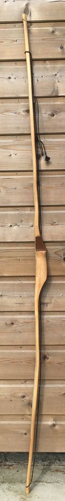

L'arc mesure 66" ntn, a un design légèrement holmegaard, et fait 52#@28".

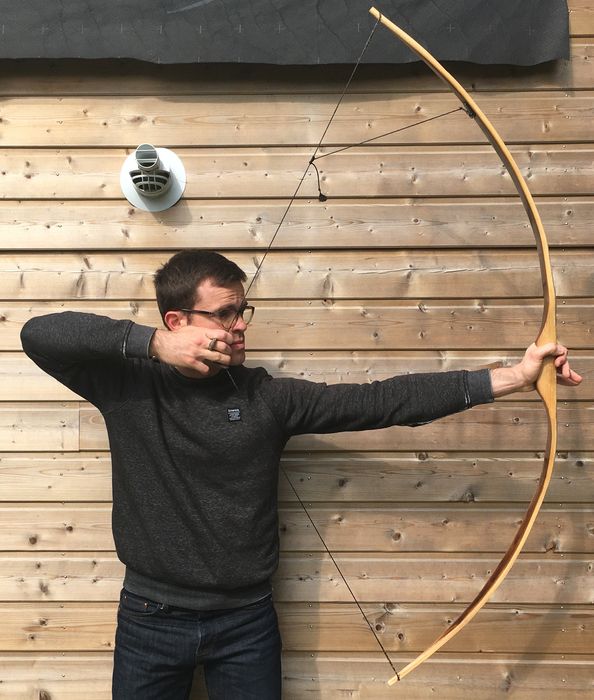

Je viens de me rendre compte que j'ai oublié une photo de l'arc bandé! Se sera pour plus tard.
Ici à pleine allonge, je tiens l'arc un peu trop vers le haut. Oui, j'utilise un clicker, c'est pas très traditionnel pour un selfbow mais c'est pratique. Tant pour les réglages que pour l'entraînement en général.
Coté flèches, j'ai réussi à trouver le bon réglage grâce a des vidéos en slow motion du vol de mes flèches. Les fûts sont en cèdre 11/32 spinés 50-55#, 29" du fond d'encoche à la base de la pointe, pointe de 160 grains, plumes 4"1/2. Poids total 500 grains en moyenne. Ça vole très très droit. Je pense que je pourrais même diminuer les empennes, ont les entends encore un peu au vol.

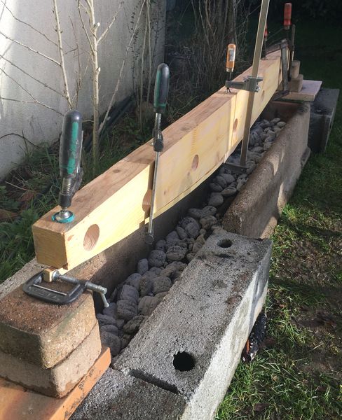

C'est tout a fait çà Fred! Thad Beckum et Keith Shannon font partie de ceux qui ont ré-inventé le durcissement au feu des arcs. Si j'ai bien compris, ils pensent que les indiens utilisaient cette technique avec l'hickory, qui se prête parfaitement à la cuisson. Clay Hayes et d'autres ont également fait des vidéos de tests récemment.
Les avantages: pas besoin d'attendre que le bois sois sec (dans mon cas, l'ébauche d'arc n'avait pas 3 mois de séchage), permet de baisser le taux d'humidité du bois et donc à prendre du suivi de corde, allège le bois. En revanche, il faut un bois qui sois bon en tension pour équilibrer avec la compression. Il semble que les tests ai été fait avec des bois blancs exclusivement. Je serais curieux avec le robinier par exemple.
J'ai copié ce que j'ai pu voir sur les vidéos. Des parpaings (ou une tranché dans le sol), un sac ce 8kg de briquettes de charbon pour BBQ (beaucoup plus pratique à gérer que le charbon de bois), un gabarit pour la mise en reflex et des serres joint.
J'ai juste désépaissi l'arc pour qu'il plis un peu au sol et qu'il puisse accepté la mis sous serre joint au gabarit. Ici, essai à blanc sans charbon.
