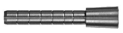

Je reviens compléter ce sujet après avoir mis au point un set-up pour l'approche du chevreuil cette été avec des Axis 600 trad.
Je voulais un set-up à 10,5 grpp maxi pour mon Wayana, car c'est une valeur que je trouve idéale pour les conditions de chasse et de tir que je rencontre au chevreuil, et pour le travail à faire. Les 500 à 11,5 grpp sont plus adaptées à la battue et au gabarit des gibiers qu'on y rencontre, mais leur vol est un peu trop parabolique à mon goût pour aller chercher un brocard à 15 m.
L'intérêt de ce nouveau set-up est surtout d'utiliser les inserts-outserts Tophat (on va appeler des "tulipes" en français...) de même type que ce que j'utilise sur les Victory VAP :
[Vous devez être inscrit et connecté pour voir ce lien]
Je viens de tester assidûment la résistance de la chose, et c'est très bon. Je trouve que ça remplace avantageusement le couple insert HIT et external footing qui demande beaucoup de travail : couper les tubes, chanfreiner l'arrière, se refaire une deuxième séance de collage en plus de celle des inserts HIT... La résistance est peut être un peu moins élevée, mais ça résiste à une séance de billebaude classique par chez moi (donc plutôt sévère ) ; alors ça devrait bien tenir sur un humérus de chevreuil ! Je précise que je n'utilise que la version acier inox en 60 gr car j'évite autant que possible l'usage de l'aluminium en tête.
Voici ce que ça donne une fois monté :
[Vous devez être inscrit et connecté pour voir cette image]
La flèche du haut est une flèche de chasse dépolie au tampon à récurer (absolument indispensable pour la chasse à mon avis : dans un carquois d'arc, les fûts au brillant d'origine envoient des éclats à 1 km...), ici pourvue d'une pointe de cible pour l'entrainement de 225 gr. Celle du bas est une flèche de billebaude en lame pour pelouse en pente et bien rase, pesant aussi 225 gr anneau caoutchouc compris. C'est important de vérifier que tout va bien en lame en situation de terrain. J'ai choisi l'éclairage pour faire ressortir la différence de brillance des deux fûts. Bien sûr, l'insert se prendra une couche de peinture matte avant d'avoir le droit de m'accompagner à la chasse.
J'avais d'abord coupé mes fûts nus à 26 1/2 po et ça volait très bien avec 200 gr en tête (+ les 60 de la tulipe) mais je trouvais l'ensemble un peu trop léger (490 gr). J'ai recoupé d'un 1/4 de pouce (6 mm) et je retrouve la même vol nickel mais avec 225 en tête, soit 515 gr en tout. Je suis à 10,7 grpp, un peu plus que prévu, mais à l'usage le trait de ces flèches me convient, ça vole "dans le regard" comme il faut aux distances auxquelles je m'autorise à tirer un chevreuil.
Pour conclure, je confirme la qualité de vol des Axis qui pardonnent mieux que d'autres fûts les approximations de décoche en fût nu, et l'intérêt des inserts Tophat pour remplacer les HIT. Une légère augmentation de FOC en résulte forcément, mais je n'ai pas pensé à la mesurer... à suivre...

salut Manu , je mets encore un external footing alu sur l insert top hat( je ne tire que ça avec mes muzzy) il remonte sur l insert top hat d environ 3mm. important , l external est soit plus long ou plus court que la position de l insert , moins de casse
a ce niveau. En fait aucune casse, si ton external n est pas au meme niveau que la position de l insert.
concernant les nouvelles " AXIS" , j ai pris les noires en 340, 9,5 grs, pour avoir encore plus d EFOC, elles ne brillent pas et volent a merveille en 4x4" et une big jim en 300grs, pas de top hat là
646 grs en AXIS , contre 710 grs en max 4 ou classic

[Vous devez être inscrit et connecté pour voir cette image]Manu87 a écrit:L'intérêt de ce nouveau set-up est surtout d'utiliser les inserts-outserts Tophat
Pour conclure, je confirme (...) et l'intérêt des inserts Tophat pour remplacer les HIT. Une légère augmentation de FOC en résulte forcément, mais je n'ai pas pensé à la mesurer... à suivre...
J'ai découvert ces inserts ce week-end en stage et donc tous retours m'intéressent (pour des Easton, mais pas les Axis)
Tu penses que ce n'est pas assez solide pour du sanglier ou seulement pour la billebaude dans les rochers ?Manu87 a écrit: Je précise que je n'utilise que la version acier inox en 60 gr car j'évite autant que possible l'usage de l'aluminium en tête.
La version alu est à 40 gr , la version acier-inox à 60 gr ...
Re: easton axis traditional
J'ai cassé "quelques" inserts alu en billebaude (où la flèche souffre plus qu'à la chasse : le bois, c'est comme de l'os ; la pierre, c'est pire !), des casse énervantes où tu te retrouves avec la partie filetée qui reste dans l'insert de ta flèche...
J'ai pu récolter de nombreux témoignages, certains avec reliques à l'appui, où une flèche a cassé à l'impact sur du gibier, en effet du sanglier, et toujours au niveau de l'alu : insert de la lame, ou insert de la flèche. Sur l'un de ces tirs (au poulpe) le sanglier blessé superficiellement par une flèche désintégrée à l'impact (en plus d'une balle de la veille) est allé charger et abîmer sérieusement un autre chasseur. C'est le genre d'anecdotes qu'il faut recueillir et méditer, je crois.
Avec des inserts pour lame en acier et des inserts de flèche en acier ou laiton, je n'ai cassé que du carbone, jamais des inserts.
Dans ses étude Ed Ashby rappelle que la résistance structurelle d'une flèche et sa conservation pendant toute la pénétration sont des priorités. Et ses propres tests (très hard : carcasse de buffle, et souvent plus de 60#) l'ont conduit à bannir absolument l'alu de ses flèches de chasse, et à préconiser énergiquement d'en faire de même.
Donc : acier. Et puis c'est très bon pour l'EFOC ! (Je ferais une exception pour les outserts Black Eagle conçus pour les VAP : [Vous devez être inscrit et connecté pour voir ce lien] Testés par Foudarme ; je n'ai pas encore eu le temps de mon côté...)
Prends les flèches de ttk visibles ci-dessus, (tophat + EF) et je te parie qu'elles traversent un parpaing sans dommage ! Avec de l'alu, ça m'étonnerait...

Des détails là-dessus SVP , mercidans un autre sujet, ttk a écrit:un petit external en recouvrement, car il est conique, et tu parts avec un tube qui va durer longtemps,
longtemps !! aucun regret car ça vole extrèmement mieux qu avec un hit de 100grs.
C'est très simple ! Enfin presque...
Comme tu peux le voir sur les flèches de ttk, son external footing vient légèrement recouvrir la base de son insert Tophat, ce qui est normal puisque l'EF est d'un diamètre supérieur au fût, alors que l'insert Tophat est du même diamètre. Pour accentuer encore ce recouvrement (qui solidifie bien l'ensemble), il est bon de chanfreiner l'intérieur de l'EF selon un angle au plus proche de celui de l'insert, comme ça la transition est parfaite, sans aspérités à contre-sens de la pénétration. Il est bon aussi de chanfreiner l'arrière, comme sur les photos toujours, pour faciliter le retrait des cibles et éviter de les abîmer.
Ces chanfreins sont faciles à faire car l'alu des fûts est tendre. Une perceuse coincée dans un étau facilite le travail ; on y fixe le bout de tube et on travaille dessus comme si on était sur un tour. Une vieille gouge ou une lime permet d'en venir à bout, juste le coup de main à prendre... comme pour tout !

OK merci, mauvaise interprétation de ma part : j'avais pensé que l'EF était "obligatoire" avec cet outsert ...
Et pour le vol ?
Et pour le vol ?
Non, l'outsert n'est pas obligatoire avec les inserts Tophat, j'ai d'ailleurs choisi de m'en passer.
Avec le montage HIT d'origine par contre, l'avant carbone du fût est exposé et... explosable ! Et là, un EF se justifie vraiment.
Quant au vol, aucun de ses montages différents en tête ne va l'influencer directement, car il dépend de la juste adéquation entre le poids de la pointe et le trio arc/fût/tireur. Fais tes tests en fûts nus avec la solution d'inserts, outserts, EF...etc que tu auras retenue, en faisant seulement varier le poids de tes pointes à visser pour voir ce qui vole le plus droit.

Je pense que je monterai mes prochains fûts avec un insert de type Gold Tip Accu-Tough qui ressemble fort à celui présenté plus haut.
J'ai monté mes FMJ avec les inserts Top Hat 60 gr recommandés for à propos par Manuochentaysiete mais je ne les ai pas encore essayées dans le dur (cailloux, tiges métalliques, bois de chêne, de hêtre ou autres...). En revanche, à première vue, ça a l'air blindé. Certes les Axis Traditional sont assez belles mais pour la chasse, l'imitation bois est plus un inconvénient qu'autre chose. En conclusion, FMJ highly recommanded ; en plus on les sort super bien des mousses 3 D (même des Natur's Foam).
