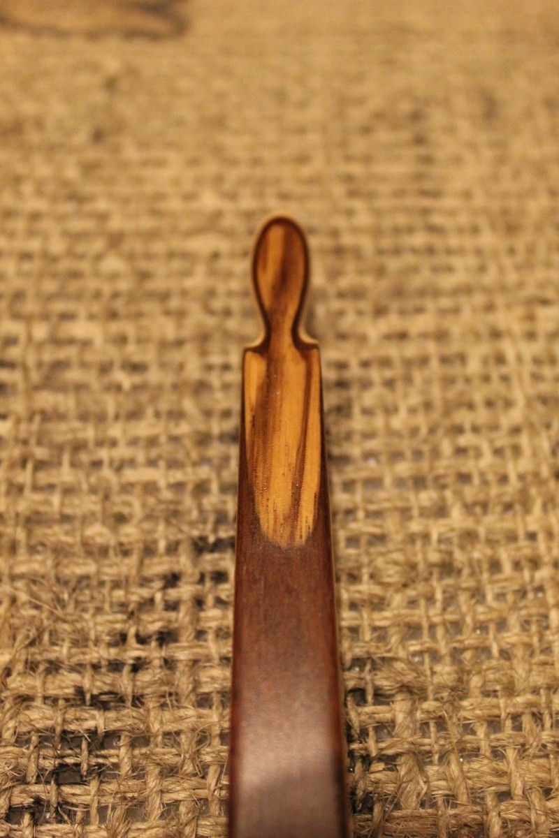

Réalisation pour la première fois d'un Longbow Pawnee en 66" de long.
Cette arc pèse 46 # @ 29 " et est destiné aux parcours 3 D et Nature pour un ami.
Les branches sont composées (en partant du dos de l'arc) : de Fibre Transparente, d'un placage en Ébène Verte ou IPE, d'une lame de Carbone, de 3 lames de Bambou refendu, d'un placage en Ébène verte et enfin de fibre transparente sur le ventre.
La poignée est en Ébène du Gabon et en Zebrano avec une séparation en fibre de couleur marron et blanche.
Les poupées son en Ébène du Gabon et en Zebrano avec un renfort en Fibre Noire.

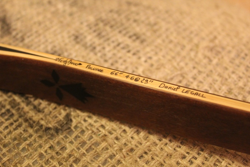

Sur la branche basse, une Hermine Bretonne à la demande de Daniel.
Que cet arc le mène loin sur les parcours !
