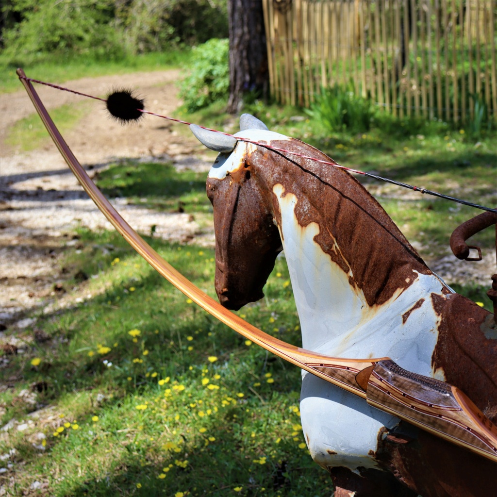

« Crépuscule du Thiey » est un Semi Longbow de 66″ pesant 28# pour une allonge AMO de 26.50″

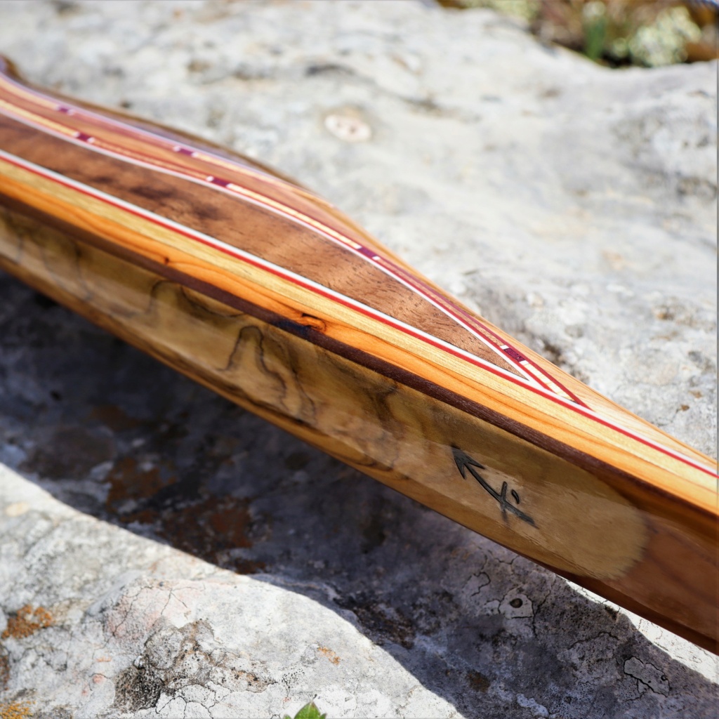

Ses branches sont composées d’If en dos et ventre et de Robinier au centre

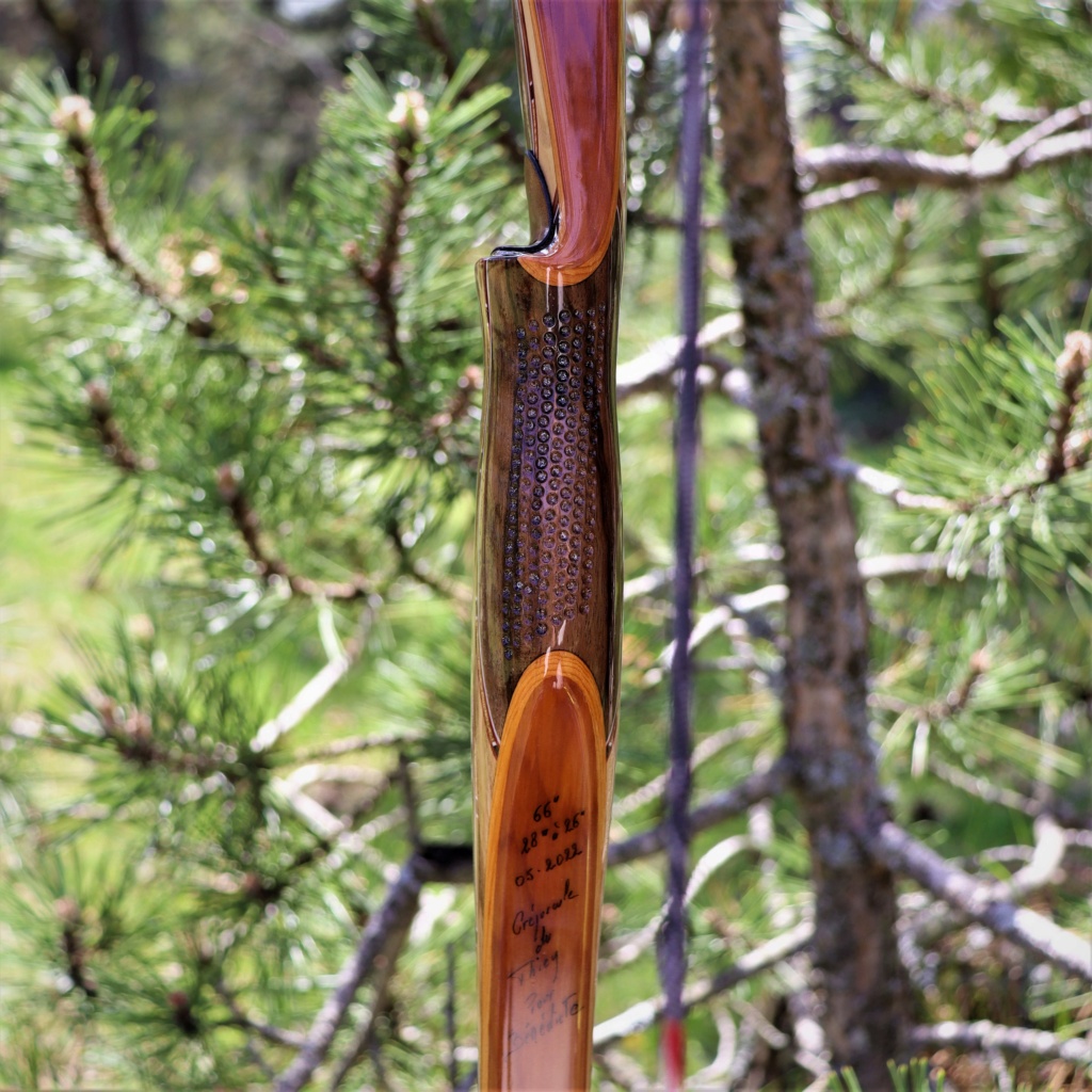

La poignée légèrement « Pistol » est un assemblage en double demi-lune de Noyer du Périgord et de Frêne Olivier, cet assemblage est séparé par de la Marqueterie et renforcé par de la fibre rouge et blanche, la fenêtre est centrée à + 2mm avec le cuir du tapis
Il ne fallait pas de grip en cuir pour habiller la poignée alors les zones de contact sont creusées de Picots alvéolaires
Les renforts de poupées reprennent la composition de la poignée permettant l’utilisation du corde de 14/16 brins en Astro, le silence est assuré par des silencieux en Vison
La protection est garantie par un vernis marin brillant satiné
Malgré sa petite puissance, les flèches sont rapidement et silencieusement propulsées dans le plus grand confort

la fibre rouge et blanche donne un ensemble magnifique ![Crépuscule du Thiey 1f60d](https://2img.net/i/fa/twemoji/16x16/1f60d.png)

a chaque fois je m'attends a voir un arc du feu de dieu et a chaque fois je me reprends une claque visuelle
