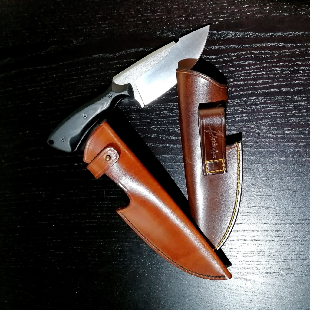

Les premiers "Centaure" seront disponibles très prochainement du coup il faut préparer les étuis en cuir.
Chaque étui est fait de façon entièrement artisanale, le cuir de 3/3.5 mm d'épaisseur est du Collet tannage végétal, la teinture est réalisée par mes soins (2 teintes disponibles, marron clair est marron foncé, le prochain sera probablement noir). La couture est faite avec un gros fil nylon poissé en point sellier.
Il est disponible en port droitier ou gaucher.
