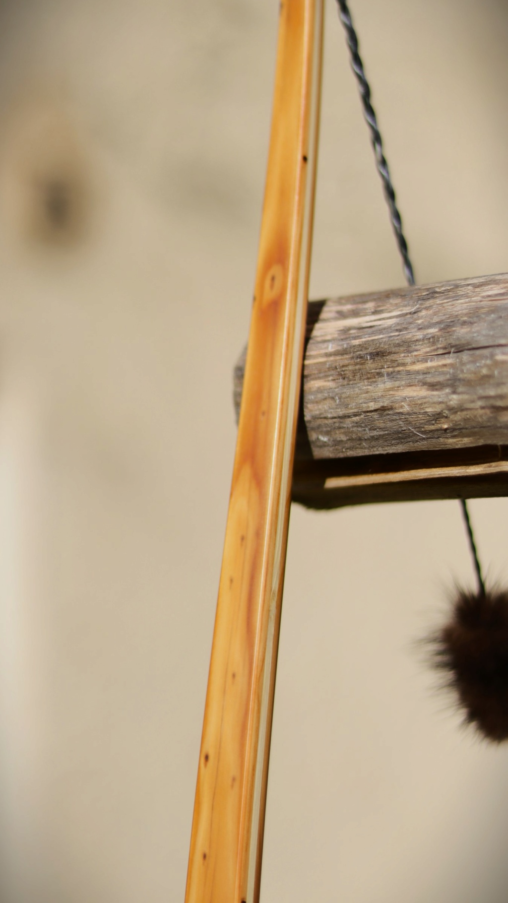

Ulysse est un Longbow Hybride de 64".
Sa puissance est de 48# à une allonge AMO de 29½".
Les branches sont composées d'if en dos et ventre et de bambou d'Anduze au centre.
La poignée ergonomique est un assemblage de Noyer du Périgord que j'ai stabilisé pour lui donner "un peu" de masse, elle est renforcée est alourdie par un arceau de composite G10 et de fibres marron ainsi qu'une insertion longitudinale interne de G10.
Grace à tout ces "renforts" l'arc pèse presque 750 grammes ce qui le rend plus "stable".
Les poupées et l'Overlay reprennent la même composition que la poignée (Noyer, fibres noires et marron).
Cet arc est équipé d'une corde de 12 brins (14 aux poupées) en Dyna Flight 97 avec ses 2 silencieux en Vison placés en L6.
Le grip est le tapis sont en cuir de veau de 1.10mm teinté par mes soins.
La protection est assurée par un vernis marin mat satiné.
