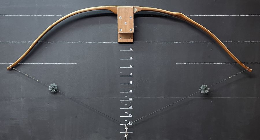

Message par Dan Mer 1 Nov - 20:35
Une vue sur le banc d'équilibrage. Je n'ai pas de photo armée dans mes mains, j'en ferais une plus tard. La branche du bas (à gauche) est plus courte d'1"1/4. J'ai un petit défaut dans ma façon d'équilibrer les branches, je fait plier trop vite après la poignée à mon goût. A rectifier pour le prochain.

Message par Dan Mer 1 Nov - 20:41
Détail de la branche bosselée. Ça ne gène en rien mais c'est plus compliqué à lire pendant l'équilibrage. La finition du bois est faite avec plusieurs couches d'huile de Tung, puis ciré avec un mélange de cire d'abeille et de carnauba.

très joli
la bosse c'est une courbure de la fibre ou c'est du à un noeud ?

Message par Dan Jeu 2 Nov - 8:32
De souvenir, la bosse vient d'un départ de branche qui n'a pas été inclus dans l'arc.
