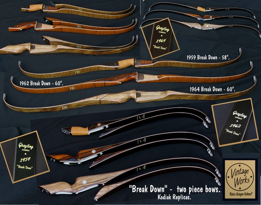

en TD 2 pieces façon stotler archery par vintage work
