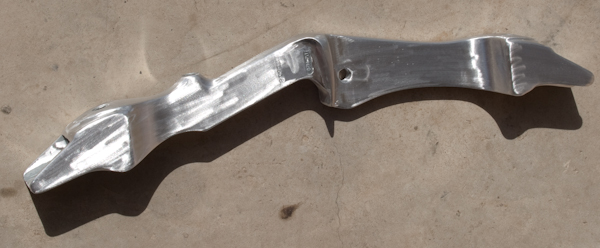

Pour monter les branches sur la poignée non ILF, il a fallu apporter quelques modifications ici et là...!
Et tant qu'à bricoler, autant faire les choses en profondeur :
mise à nu, rabotage des "pockets", retrait de tous les inserts...
Une modification de la poignée vers l'ILF demanderait de l'usinage, pas mal d'outillage dont je ne dispose pas.
En démontant les branches d'origine, je me rends compte que les diamètres correspondent, les entre-axes également!
Ce sera donc une transformation moitié/moitié : la poignée ne sera pas vraiment ILF, et les branches ne le seront plus vraiment non plus! Les fixation d'origines sont montées sur les HX10, la poignée est modifiée (changement d'insert, passage en métrique pour la facilité d'approvisionnement ici, rondelles inox, carbone, insert pour repose flèche, caoutchouc...) et le résultat est là :

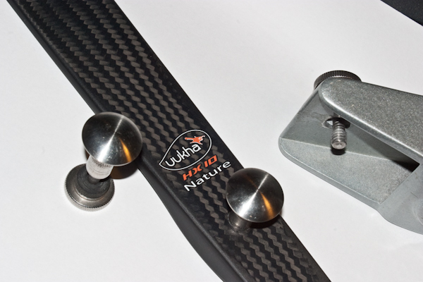

Adaptation des Uukha, les entre-axes sont pile poil, comme quoi finalement, il n'y a pas eu tant d'évolution dans la géométrie des arcs depuis les années 70! Cette poignée TD2 s'avère très agréable en main, légère et bien équilibrée.
Le réglage du tiller reste possible (dans une petite mesure) par l'ajout/retrait de rondelles entre les branches et la poignée.

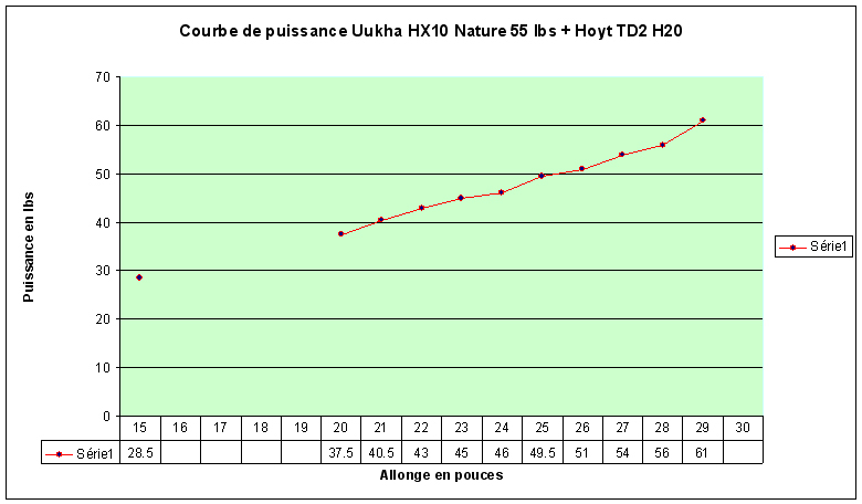

Le tiller est celui d'origine de la poignée (+6mm pour la branche supérieure), et les 7mm de détalonnage actuel ne doivent pas être suffisant.
J'ai une allonge de nain : 25" 1/2, et je doute de pouvoir monter bien plus haut (est-ce bien utile d'ailleurs?).
Le band a été réglé sur les conseils du fabricant des branches (merci d'ailleurs au personnel de Uukha, toujours prompt à répondre de manière complète à toute question) : 218mm.
Je dois donc décider de manière arbitraire à quelle distance je veux que mon ensemble travaille le mieux? (impossible d'avoir un réglage commun avec un pianotage différent de 15 à 45m, me trompe-je?). Je pense à une distance de l'ordre de 20/25m, suis-je dans une bonne fourchette en tenant compte du gibier présent sur l'archipel? (Cerf rusa, "cochon" sauvage... approcher le rusé rusa à moins de 25m me semblant éminemment prétentieux!)

Loin de moi l'idée de vouloir heurter la sensibilité des intervenants d'ATO, nombreux sont ceux dont les écrits m'inspirent le plus grand respect, tant sur le plan technique qu'humain.
Ce petit Hoyt/Uukha s'avère une alternative relativement économique aux poignées de chasse ILF actuellement disponibles sur le marché, et il me semble qu'il ne tire pas si mal!
Je serais intéressé par une comparaison de géométrie avec quelques modèles phares (Dorado, Buffalo...)
Dès que possible, j'essaie de vous poster quelques images de l'arc bandé!!

attention quand même aux inserts inox, tu risques de te faire détroncher au soleil en moins de temps qu'il ne faut pour le dire...soit tu les peints, soit tu les bronzes ou leur appliques un autre traitement de surface, soit tu les passes au marqueur permanent mais surtout ne les laisses pas comme ça pour une application chasse....le chevreuil que j'ai approché mardi m'a décelé instantanément "grace" au reflet du soleil sur la surface de mes futs "ice coatés" !
foudarme- Messages : 6173
Re: 1/2 ILF : un ensemble hybride XXème/XXIème siècles
Merci Foudarme, je vais remédier à ça! Au départ, j'ai bien cherché de la visserie noire, mais après avoir écumé quasiment toutes les enseignes de notre capitale, je me suis rabattu sur ce que j'ai trouvé!!foudarme a écrit:attention quand même aux inserts inox, tu risques de te faire détroncher au soleil en moins de temps qu'il ne faut pour le dire...soit tu les peints, soit tu les bronzes ou leur appliques un autre traitement de surface, soit tu les passes au marqueur permanent mais surtout ne les laisses pas comme ça pour une application chasse....le chevreuil que j'ai approché mardi m'a décelé instantanément "grace" au reflet du soleil sur la surface de mes futs "ice coatés" !
C'est dans cet esprit de discrétion que j'ai choisi une peinture noire matte pour la poignée.
Il faut que je peinturlure mes lames alors...?

Petit complément d'information au sujet de mon montage "semi ILF", j'ai pesé l'arc (depuis le temps que je voulais le faire!) :
Les HX10 sont données pour 55lbs sur une poignée de 19", à 28" d'allonge.
La mesure de l'allonge a été prise du creux de l'encoche au creux de la poignée (et donc à l'aplomb du RF sur cette poignée).
J'ai utilisé un peson numérique de bonne qualité.
A mon allonge mesurée, j'obtiens 55lbs et l'arc est vraiment sympa à tirer.
Je n'ai pas poussé la mesure jusqu'à 30"... j'hésite car l'arc est tout de même assez court : 58" d'un bout à l'autre, arc bandé, en suivant la courbe des branches! D'ailleurs, c'est assez curieux, Uukha annonce un arc de 60" avec une poignée de 19" et je suis en-dessous avec la TD2 de 20"...
Avis aux plus connaisseurs, on peut aller jusqu'à quelle allonge avec mon ensemble?
(si je dois le faire essayer à un pote, je préfèrerais ne pas être spectateur de l'explosion des Uukha!!)

j'allais te demander cette courbe d'allonge tiens, pour répondre à ton mp
Je crois que tu pousses les branches dans leurs retranchements si tu approches les 30", y a qu'à voir la montée en puissance de ta courbe sur la fin.... En même temps rien de très étonnant, tu as un arc court avec une poignée longue, donc des branches courtes et plutôt très contraintes.
Ta mesure doit être prise arc débandé, et non pas bandé, c'est sûrement pour ça que tu as une différence par rapport aux données constructeur.
