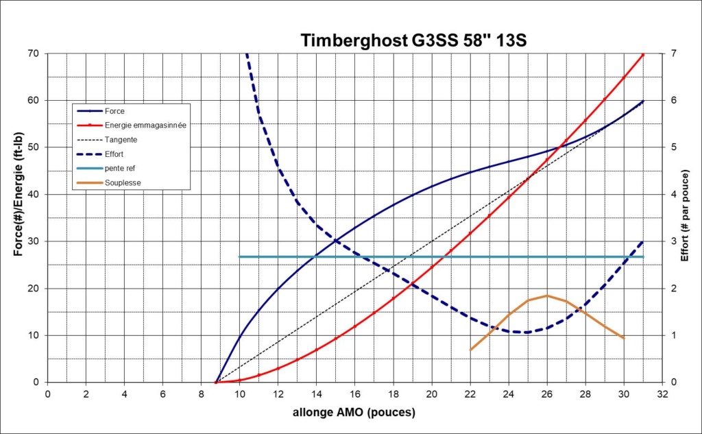

Les performances ont déjà été publiées sur ATO, on est à 192 fps à 10 grains par livre et 28’’ d’allonge en configuration de test corde nue. Ma flèche de chasse de 660 grains sort à 182 fps à mon allonge (perf équivalente à 29’’ à la machine à tirer) en configuration chasse (une paire de pompons à L/4 et les très importants padded loops). La recherche d’un arc performant n’a pour moi qu’un seul but : pouvoir tirer plus lourd.

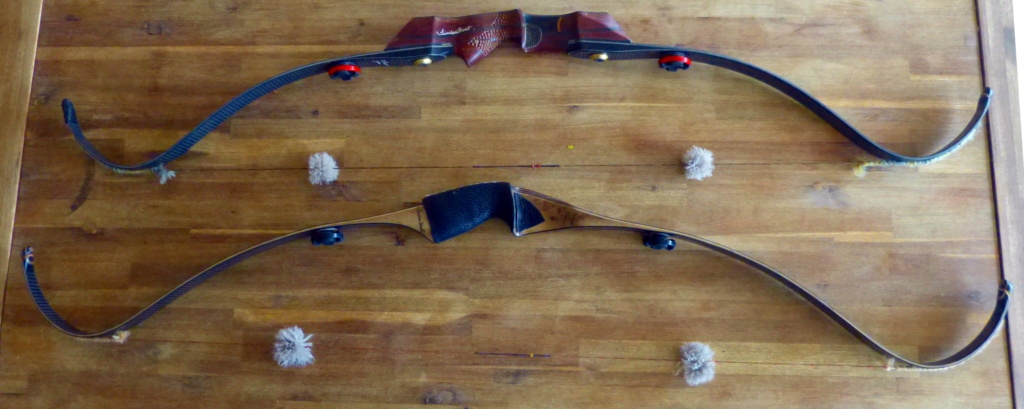

La prise en main du G4, du fait du manchon carbone, est très différente de celle du G3, ajouté à cela une nette différence de masse, les premières flèches à la salle sont un peu déconcertantes mais je trouve assez rapidement la bonne position de main d’arc pour tout faire rentrer dans l’ordre. Du fait de son poids plume, les vibrations sont nettement plus perceptibles que sur le G3. Avec l’adjonction d’un carquois de branche bridé sur les fade-outs, je retrouve un poids et un comportement tout à fait semblable à celui de mon arc habituel.

Le système Take Down est assuré par le désormais classique manchon carbone dont le jeu est suffisant pour un démontage sans effort et ne pas risquer un blocage mais ne provoque aucun bruit parasite lors de l’armement.
