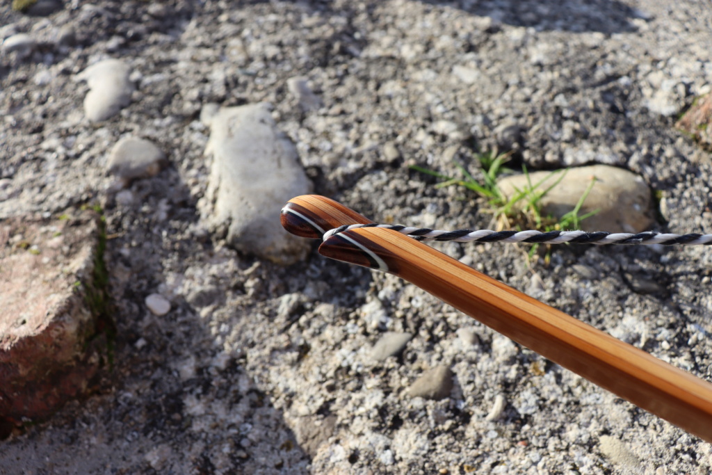

Semi-Longbow Américain de 68".
Sa puissance est de 45.10# @ 27.50" d'allonge (cahier des charges 45# @ 27.50").
La poignée très légèrement "Dished" et Ovale est en Bois de Violette, elle est renforcée en son centre par du composite G10, la fenêtre est centrée à + 2 mm avec le cuir du tapis.
Les 3 laminations qui composent les branches sont en If, elles sont renforcées avec de la fibre transparente.
Les poupées sont fibres plus une plaquette décorative de Bois de Violette.
La corde est en Astro (14 brins) plus 2 silencieux en Vison.
Il est protégé par un vernis marin brillant satiné.
Un petit passage au Chrono donne une vitesse de 183 fps avec une flèche de 460 grains, par contre l'allonge du testeur est de 28.50".
Cet arc est parti Billebauder dans les montagnes des Alpes Maritimes...

Superbe, sous toutes les coutures ! J'adore ! Et les laminations tout en if ça devient rare !

Effectivement l'if est toujours aussi beau....Bravo superbe arc....

Très beau cet If et ld pied à travailler (à part l’odeur). Pourquoi parle-t-on dd semi longbow ? Taille ou design ?

Pour le différentié du vrai longbow anglais j'imagine.CANAIMA a écrit:Très beau cet If et ld pied à travailler (à part l’odeur). Pourquoi parle-t-on dd semi longbow ? Taille ou design ?
Ceux qu'on appelle communément longbow sont dans 99% des cas des "american longbows" qui n'ont pas de section en D. A la coupe les lattes sont de section rectangulaire ou trapézoïdale.

Merci beaucoup pour tous ces beaux compliments.
Nous sommes de moins en moins à travailler l'If de cette façon, essence trop capricieuse, rareté, toxicité, temps de séchage avant utilisation, besoin de stock important etc etc...
Beaucoup de Facteurs prétendent utiliser de l'If, malheureusement il s'agit la plupart du temps de placage d'If collé sur de l'ActionBoo, il serait bien que le client soit informé de ce "petit" détail...

De plus, c est plutôt rapide pour un longbow de cette géométrie.
En considérant un pouce d allonge supplémentaire (entre 27.5 et 28.5 soit en considérant environ 3 livres supplémentaires) on arrive à 9.5 gr/livre. 183 fps c est plus qu' honorable pour un longbow de cette catégorie! Bravo.

Pour être précis, à 28", il pèse 46.50#, la flèche fait 460 Gn donc à une bricole prés, on est bien à 10 Gn/ livre par contre pendant l'essai il est tiré à 28.50" donc je pense que la réalité est plus proche de 180 FPS pour une allonge de 28" et à 10 Gn/livre, ce qui est en effet plutôt pas mal pour ce style d'arc.
Ca me fait penser qu'il y a quelques années, j'ai un modèle assez similaire qui est passé à la moulinette dans un magazine de tir à l'arc national dont je tairai le nom et le testeur à mis en conclusion de cet essai que si on voulait un arc rapide et performant, il ne fallait pas prendre celui-là, il est vrai qu'à 180 FPS, un Semi-Longbow n'est ni rapide , ni performant

ok merci. Donc tu gagnes un peu de masse et de la rigidité sur toute la longueur de la poignée.
Robindelarbre- Messages : 1190
Re: "Shaman"
Robindelarbre a écrit:ok merci. Donc tu gagnes un peu de masse et de la rigidité sur toute la longueur de la poignée.
L'utilité première du renfort interne est de pouvoir faire une fenêtre centrée sans renforts apparents.
