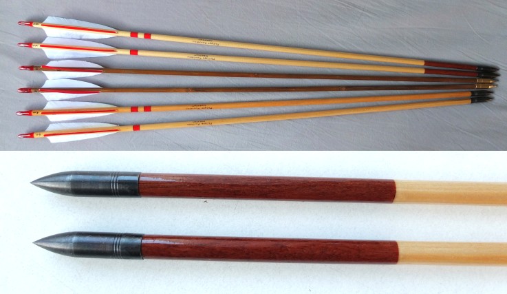

J'utilise déjà les Viking Arrrows
Mais là je t'avoue qu'utiliser ce genre du fûts me fait un peu peur car il va me falloir tatonner un peu avant d'être sûr du spine dynamique qu'il me faudra. Pourquoi pas en monter 6 quand j'aurai trouvé mon spine? Mais en amont je vais surement partir sur du pin
Les futs en massaranduba j'en ai quelques un mais le spine est au rendez vous... :shock:Inutilisables avec un arc de puissance modérée comme le mien

Les fûts en massa il te suffit de les tailler conique jusqu'à ce que tu obtiennes le spine désiré.
C'était pour tirer en Préhisto, je suis parti d'un fût Massa de 23/64 75# qui pesait plus de 60g, c'était un peu trop lourd et raide pour mon arc … Je l'ai taillé ± en barrique 5/16 - 11/32 - 5/16 pour obtenir un fût de 42g et 45# de 30". Les 2 derniers pouces sont resté en 23/64 pour la "pointe"

Pour alourdir les fûts bois il y a aussi la méthode simple, avec un "Arrow-Fix" tu fais un avant fût lourd en Massa.
En bas : Fûts épicéa 11/32 taillés conique 5/16-11/32 avec un footing en Massa de 11cm spine à 65# coupé à 30" - Avec le Massa, l'Ipé ou autres ces bois ont une densité double de celle des fûts usuels en cèdre, épicéa et pin, il ne faut pas tant que ça pour alourdir de quelques grammes, on gagne du côté de 0,35g par cm de footing, sur mes flèches le footing de 11cm alourdit en tête de ± 4g.

j'ai trouvé cela , si ça peut aidé ?
http://fidjbow.com/?page_id=1695
zarc- Messages : 280
Date d'inscription : 25/03/2017
Re: Sanglier à l'arc primitif
et cela https://www.archerie-frereloup.com/A-7250-woody-weights-par-6.aspx
