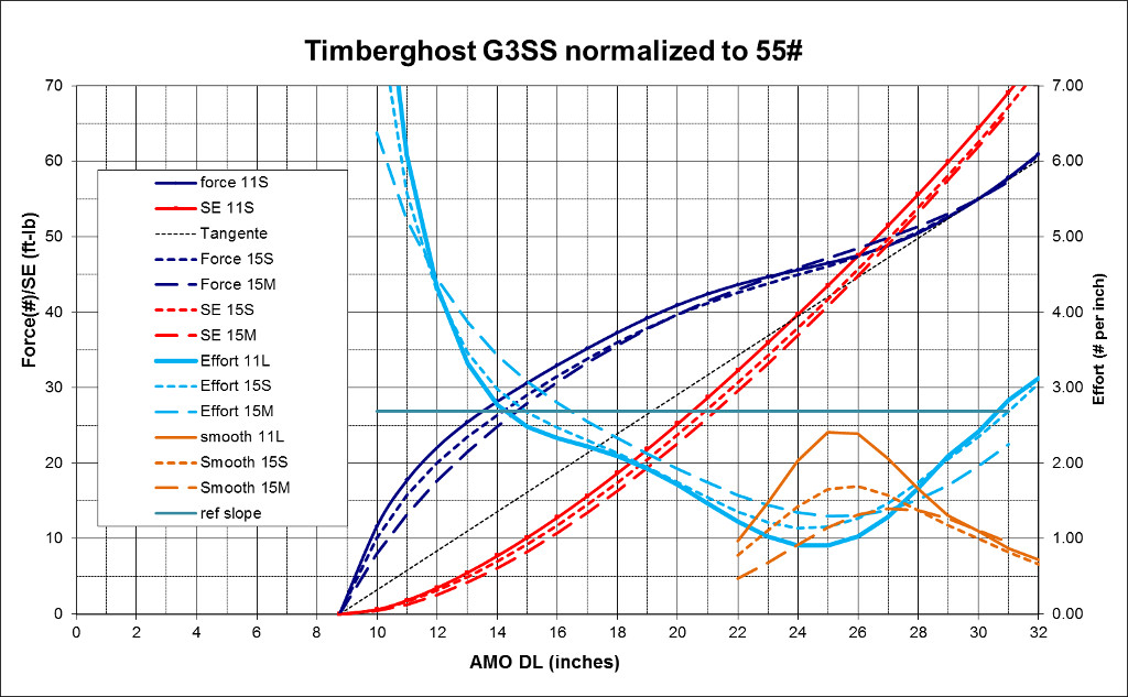

Voila donc le petit comparatif
11S : poignée 11'' branches courtes
15S : poignée 15'' branches courtes
15M : poignée 15'' branches medium (config de foudarme)
letub- Admin
- Messages : 3036
Re: discussion autour de timerghost archery
punaise de punaise !!!
pat21- Messages : 3640
Oui hein ! Pour 25" d'allonge, le 11S, c'est carrément du rêve, ce qui n'est pas courant !
Le 11S, poignée 11" et branches courtes, doit faire 54" ; c'est bien ça Yves ?
Attention, sur Effort et Souplesse, il y a une erreur de légende, il est indiqué 11L et non 11S...

Manu87- Membre Bienfaiteur
- Messages : 2674
Un de ces jours j'ajouterai celui d'HdT en 15L
